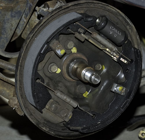

                      Jarrut alkoivat toimia kun kiristin niitä vielä lisää ja ilmasin jarrut vielä uudelleen. Lisäksi hioin jarrurummun reunan kulumattoman kohdan samalle tasolle kun kenkien kulutuspinnanssa ja sain säädettyä täten jarrukengät lähemmäksi rumpua. Minulta kun puuttuu ne automäättisäätö palikat jotka säätää jarrukenkiä itsekseen tiukemmalle kun kuluvat.
                      Jä tässä esimerkkikuva jarruista. Ei luultavasti bmw:n mutta tuo sylinterin ja jarrukengän "kosketuspinta" on samanlainen.
                      Eli noissa minun jarruissa tuo jarrukengässä oleva kosketuspinta, joka on samantyylinen kuin talttapää ruuvimeisselin pää, oli niin reunalla sitä sylinterin lieriömäistä kosketuspintaa, että pari kertaa jarrukengän kosketuspinta lipsahti sylinterin kosketuspinnan ohi ja jäi jumiin jarrukengän taakse.
                      Sori, en osaa paremmin selittää. Ja termit ei ole mitään ammattilaistermejä.
