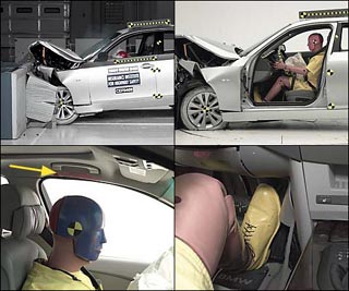

                              Ei mitään herneitä koska kyse ei ole mistään tulkinnallisesta asiasta, vaan siitä että tuon katonvaihdon voi tehdä joko oikein tai sitten ei.
                              Pointtini ymmärtäisi helposti jos/kun näkee rajusti kolaroidun ja väärin tehdyn A-pilarikatkon käyttäytymisen korin muodonmuutoksissa ja sen pettämisen vaikutuksesta korin muodonmuutokseen.
                              Eli auton keulaosa on suunniteltu pettämään aina hieman pienemmillä muodonmuutosvoimilla, kuin ohjaamon etuosa, joka ei siis saa/saisi painua kokoon missään tapauksessa. Ohjaamon etuosaa pitää koossa helmakotelorakenne ja A+B-pilaraista(tuulilasi ja ovipilarit) muodostuva umpikehikko. Tämä umpikehikko pitää törmäystilanteessa korin yläosan koossa niin että etumatkustajille jää selviytymistilaa myös vyötäröstä ylöspäin.
                              Nykyautoissa tämä rakenne/kehikko on aivan käsittämättömän luja, vastaten hyvin turvakaarta. Eli nykykorit eivät kovassakaan osatörmäyksessä myötää tämän kehikon osalta juuri lainkaan ja tuollaisen +80kmh pikatiellä ajetun suoran nokkakolarin jäljiltä etuovet aukeavat/toimivat ihan normaalisti.
                              Eli tuosta X5:n testistä voi havaita kuinka kovilla tuo A-pilarin/ituulilasipilari yläosa on, mutta vaikka se tällissä voi myötää paljonkin, palautuu se jousimaisena elementtina alkuperäisiin mittoihin heti iskun jälkeen, pitäen ohjaamon alkuperäisissä mitoissaan:
                              Tuossa rakenteet silloin kun ne toimivat:
