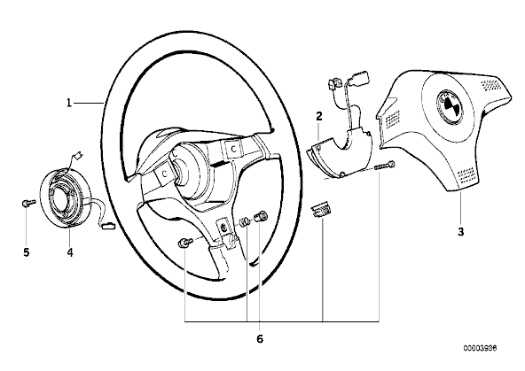

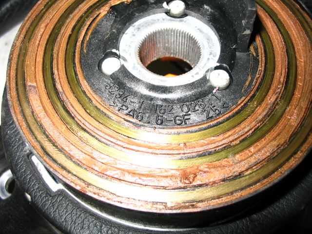

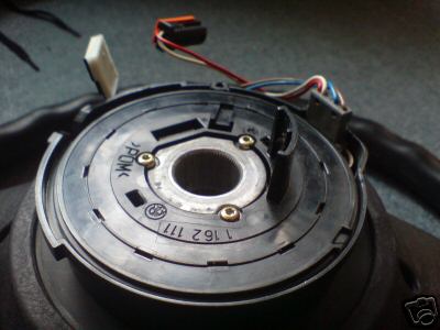

          Onko tietoa että voinko vaihtaa tuon uuden(116 211) spiraalikehän(kuva 1) tuohon M3-ratin spiraalikehään (kuva 2), joka on aivan erinlainen?
          Tämän M3-ratin (kuva 3) elektroninen yksikkö on ratissa, mutta sitä ei saa kytkeä tässä tapauksessa!
