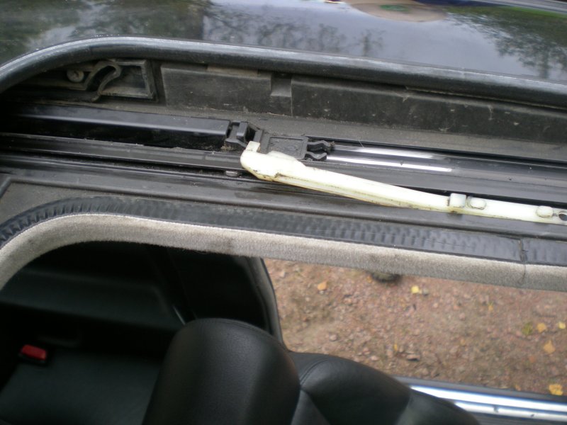

                Vastaan sitten itse itselleni, kun asia selvisi lopulta.
                Verhoilua liikuttavat kisko-osat ovat erilaiset kuskin ja hanttarin puolilla ja verhoilua liikuttaa ainoastaan kuskin puolen kisko. Itselläni oli viimeinen muoviosa hypännyt pois kiskolta. Ilmeisesti sitä oli väkisin ajettu jäätyneenä tjms.
                Osa on numero 15 taaempi:
                http://www.realoem.com/bmw/showparts...87&hg=54&fg=05
                Kuvassa kiskon urassa pilkottaa vaijerin metallinen pää, jonka kuuluu tulla muoviosan hampaiden väliin. Muoviosa oli siis taipunut ylöspäin pois urastaan. Jotkut sanoivat että pystyvät käsin työntämään verhoilun pois edestä lippa-asennossa, eli silloinhan heilläkään tuo hammas ei ole kohdallaan :think.
                Hieman joutui purkamaan muita osia tieltä ja pähkäilemään järjestystä että sai työnnettyä muoviosan takaisin kiskolleen, mutta on siis korjattavissa aukon kautta purkamatta kattoverhoilua.
                    Luukku ehjätty onnistuneesti, tästä postauksesta oli iso apu Itse luukku ei heti meinannut irrota, mutta sen kun sai irti ja hiffasi systeemin niin korjaus oli todella nopea ja helppo, eikä oikeastaan tarvi purkaa juuri mitään.
                    Ed. viestin kuvassa se kattoluukun "takatukirauta" on purettu ilmeisesti, sitä ei tarvitse irrottaa, ton pois paikalta olevan osan saa painettua paikalleen+vaijerin kiinni pelkällä kattoluukun+sisäverhoilun irroituksella.
