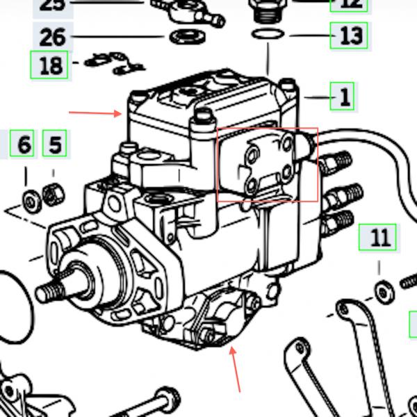

                              Hei,
                              Mulla on vähän vuoto-onglemia kans. Auto tosin on 325td eli pumppu on sitten mekaaninen (siis ohjaus)? Ajattelin kokeilla vaihtaa noita tiivisteitä. Voisiko joku kommentoida (esim linkillä) mistä näitä tiivisteitä saa.
                              Tossa kuvassa on kaksi nuolta. Kattelin että jommasta kummasta kohtaa vuotais. Paha sanoo vielä kun on niin sotkuinen toi pumppu.
                              Tossa kuvassa näkyy nyt siis kohta josta toi tod.näk vuotaa (punainen neliö)... siitä ainakin tiputtaa kivasti ku polkee konetta.
                              Nuolen kohdat ovat muuten vaan epäiltyjä
