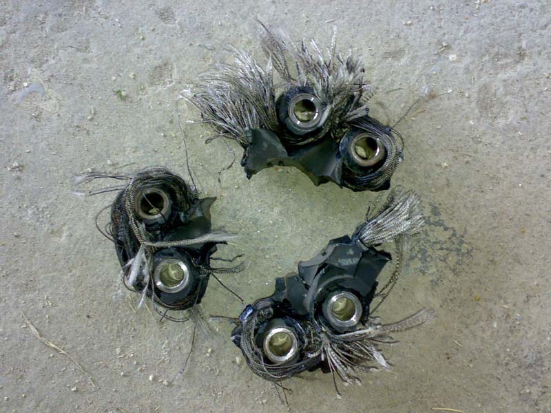

                  nätistihän sen tosiaan sai vaihdettua putken etupäätä irrottamatta
                  aika heikossa hapessa oli kumi
