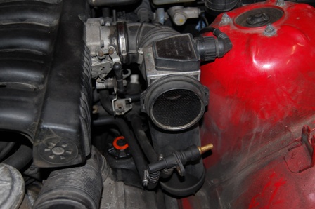

    E36 325 ilmanputsarin osa? kts kuva!!
    Terves,
    Autoon tulee vapaavirtaussuodin ja kun otin alkuperäisen suodattimen koteloineen pois paikaltaan, niin putsarin kyljessä oli kiinni kyseinen osa.
    Mikä kyseisen osa on ja mikä on sen tehtävä? Ja nyt kun tilalle tulee vapaavirtaussuodin, niin mitä tälle kuvan "nippelille" pitää tehdä?

    Osa on termostaatti joka ohjaa kaasuläppäkotelon vedenkiertoa, kylmällä ilmalla vesi kiertää ja lämpöisellä ei. Onko se ylipäätään tarpeellinen, jolla on kokemusta kertokoon, vähemmän murheita ja menetettyjä heppoja saat kun et laita tuota putsaria. Kertovat isot pojat jotka tietää..

        Onko tuolla termostaatilla kuinka merkitystä? Kannattaako se jättää paikalleen vai mitä sille tulisi tehdä? (siis vapaavirtaus suodin tulee autoon, jo siitäkin syystä että extreme race säännöt niin sanoo).
          Sen voi jättää roikkumaan johonkin. ei sen pakko ole olla kiinni, mutta älä irroita niitä letkuja siitä.
