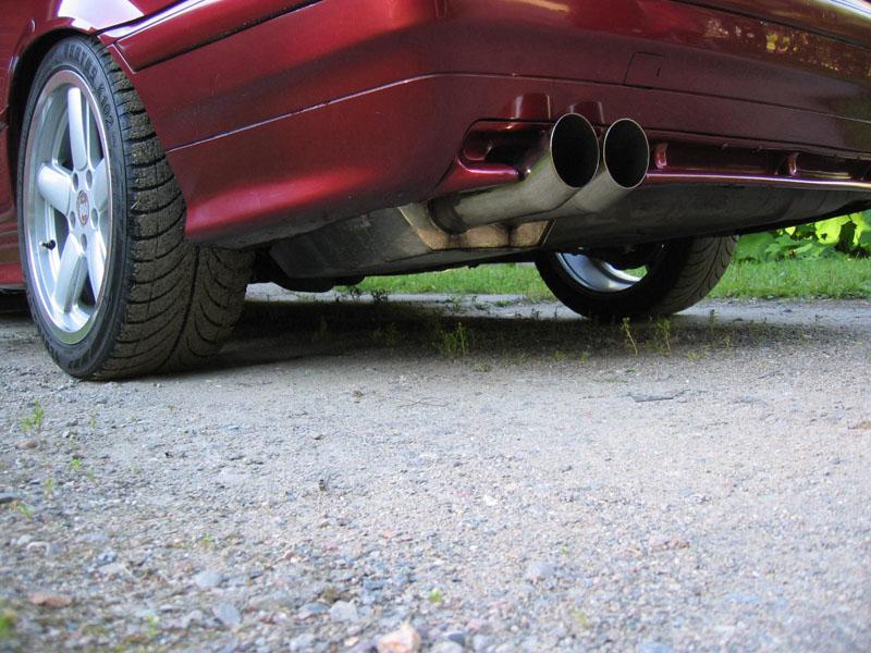

          Mulla oli Schnitzerin rosteripönttö joka Remuksen tekele. Ovaali tuplaulostulo. Todella miellyttävät äänet, ei mitään Simonsin teinipörinää.
          Oli cat-back, eli ei mitään peltisarjoja sun muita, bolt-on auton keskipaikkeilta.
          Ei taida tosin olla ihan halpoja nuo...
                  t AV
                  Täällä sama, voin suositella täysin
                  Tuohonkun saisi vielä peltisarjan kiinni :think

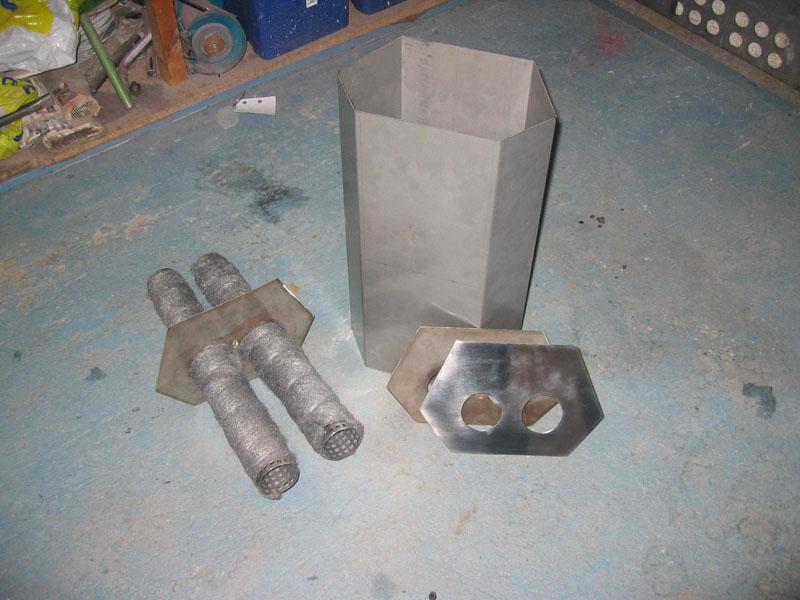

                        Itse tuli värkättyä rosterista tuollainen pönttö, niin pitkä kuin vain alle mahtui, olikohan muistaakseni 60cm pitkä. Ja tuo sitten tupaten täyteen kuumuutta kestävää villaa. Tyhjäkäynnillä juuri sopivan verran enemmän matalaa ääntä, ja sopivasti tulee kutonen ilmi kun vedättää reilummin, silti reilusti hiljaisempi kuin mitä näitä "vakiomökäpönttöjä" on. Ja eipähän tullut hintaa kuin tuolle teräsvillalle 10 euroa, kun pellit sattui saamaan töistä.
