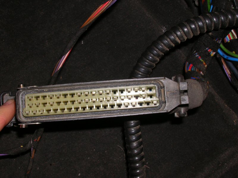

        Niih... Tuostako mitataan noiden "kynsien" antamia arvoja..? :think
        edit: Tuossa on siis sen ohjainyksikön liitin irroitettuna. Muistaisin jostain netissä lukeneeni, että anturien arvot voisi mitata tuosta yksiköstä? Vai pyörät irti ja suoraan antureista?
