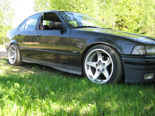

                Itsellä exässä E36 sedanissa oli edessä 8" leveenä 215/40 kumeilla ET13 ei ottanu kiinni ja takana 10" leveenä 245/35 kumeilla ET15 ja kaaret oli pokattu, ei ottanu kiinni muuten ku satunnaisesti porukkaa kyydissä. Madallus oli 50/30. Kuva liitteenä..
