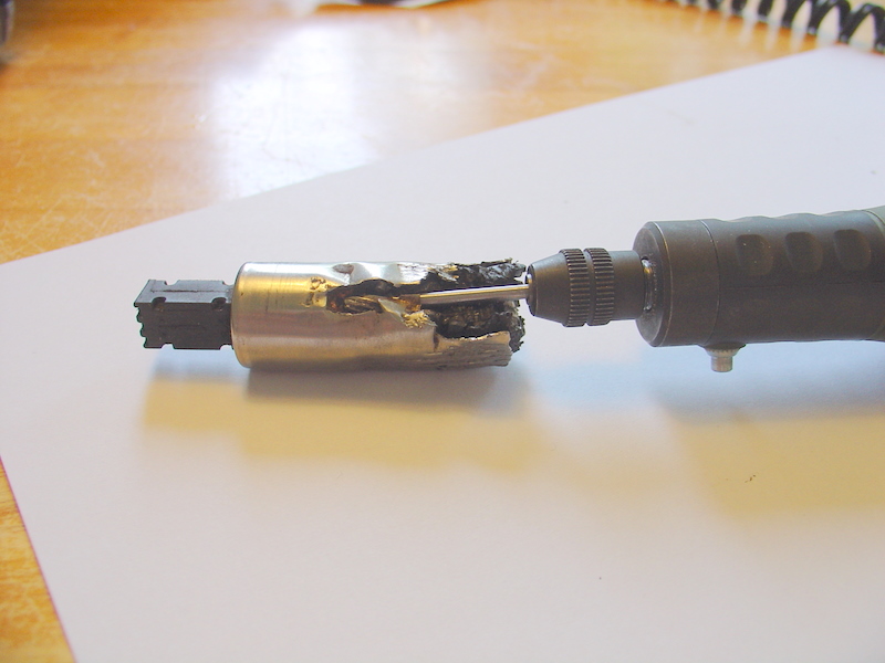

    2. irroitin vanhan anturin johdon ja leikkasin sen poikki aivan anturin päästä.
    3. kun jarrusatula ja levy on irti niin anturi näkyy myös ohjauvarren ja navan välissä noin 15mm matkalta. Anturi on siis työnnetty läpi ohjauvarresta ja on siten kiinni vain noin 15mm matkalta.
    4. porasin 6mm poralla noin 5mm syvän reiän anturin metallivaippaan ohjausvarren ja navan väliin.
    5. sahasin anturin muovisen pään kahtia rautasahan terällä siten, että osuus jossa kuusioruuvi (katkennut) on lähtee irti. Nyt anturia pystyy hieman nitkuttamaan edestakaisin. (jos ruuvi on katkennut juuresta niin silloin tämä on tarpeetonta.)
    6. Seuraavaksi lukkopihdeillä tai vastaavilla murennetaan muovinen osuus irti anturista.(anturin metallivaipa tulee reippaasti muovisen pään sisään) Kun muovinen pää on irti niin huomataan, että anturin metallinen vaippa näkyy ulkopuolella juuri sopivasti lukkopihtejä varten. Lukkopihtejä tarvitaan hieman myöhemmin
    7. Sitten porasin samalla 6mm terällä reiän anturin päästä aivan vaipan reunaa pitkin kohti reikää vastapuolella kunnes terän kärki näkyi anturin kyljessä olevasta reiästä.
    Ja nyt se oleellinen vaihe. Ideana on siis jyrsiä metallivaippa halki jolloin halkaisia pienenee ja tadaa sovitus ei enää olekkaan yhtään niin tiukka.
    8. Dremeliä tai vastaava käyttäen jyrsitään sopivalla terällä päähän tehdystä reiästä anturin metallivaippa halki vastapuolella kyljessä olevaan reikään saakka.
    9. Nyt kiinitin lukkopihdit tuhdisti anturin vaippaan kiinni ja nitkutin edestakaisin käännellen anturin ulos. Huomaa, että anturi ei pääse kääntymään kuin muutaman asteen molempiin suuntiin, koska itse tunistin on lähellä ABS kehää navan sisällä. Ulos vedettäessä anturia voi voidella vaikka CRC:llä ulostulon helpottamiseksi.
    10. Sitten on vielä jäljellä katkenneen kiinitysruuvin poisto. Lukkopihdeillä juuresta poikki, pistepuikolla reikä keskelle, poralla M6 kierretapille sopiva reikä ja eikun uudet kierteet
    Näin minä sain uusittua anturin ilman riskiä siitä, että rikkoo anturin kehän poran osuessa siihen, tai anturin murusien joutumisesta anturin kehälle rikkomaan uuden anturin.

    Itse anturi oli hieman erilainen kuin arnop:in autossa, minulla siinä ei ollut metallivaippaa vaan kuori on ihan muovia. Jo heti oli selvää että se ei sieltä helposti tule, yritin kuitenkin aikansa lukkopihdeillä jne jos se vaikka lähtisi liikkeelle. Turha toivo. Otin jarrusatulan kokonaan irti jotta pääsee näkemään tuonne arnop:in kohta 3 ja 4 tienoolle. Suosittelen homman helpottamiseksi. Sitten aikansa poraa ja dremeliä itse anturiin ja kitkuttelin loput pois kapeilla papukaijapihdeillä juuri tuolta välistä. Meisselillä kampesin samassa pihtejä. Silti oli todella piukassa, sanoisin että ainakin omassa tapauksessa aikaa meni vaan hukkaan siinä että yritti saada sen jotenkin kokonaisena ulos. Uusikaan ei mennyt paikoilleen ennen kuin hioin paksun ruostekerroksen pois dremelillä.
