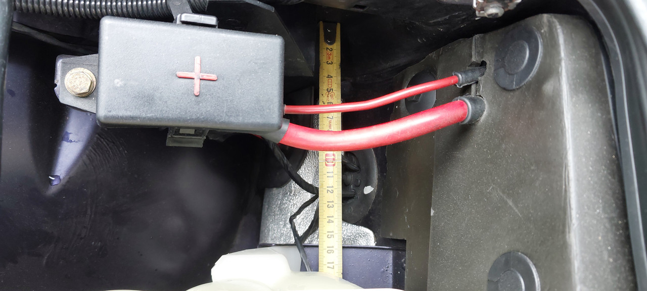

    Olisikos kellään onnellisella M3 omistajalla mahdollisuutta laitella kuvaa paisuntasäiliön asennuksesta?
    Hommasin omaan harrasteeseen M3 paisarin ja sille kuuluvat OEM-korvakkeet, mutta järki ei riitä miten tuo etupään kannake kuuluisi tulla. Internetistäkään en löytänyt kuvia miten tuo oikeasti on laitettu.
    Tuo takakorva nyt on selkeesti todennäköisesti noin
    Jossain kuvassa näin että paisari sijoittuisi noin etukorvakkeeseen. Mutta mitä tuosta väliltä puuttuu, kuvittelisin että noihin kahteen paisarissa olevaan reikään tulisi jotkut tapit tms. Alapuolella olevat pinnaruuvit muttereilla ei ole samalla jaolla, lottoan että niissä on maajohdot OEM-toteutuksessa kiinni

    Itse itselleni vastaten, sinne todennäköisesti kuuluu osa 17111719190 väliin. Tosin nuo nyt ei aivan toisiaan vastaa kuvissa:

        Joo sama palikka se on. Tilailin schmiedmannilta. Se o hämäävästi niillä nimetty letkukannakkeeks

        • JJT
          • 6694
          Onko jo kaikki selvää vai tarvitseeko kuvia jostain kohti?

            No jos ei kauhea vaiva olis ottaa siitä paisarinpaikasta kuvaa sekä paisarin kanssa että ilman about suoraa yläpuolelta ni olis jeppis, olis vähä helpompi katsoa mihin kohtaan ne kiinnikkeet heppaan kiinni

            • JJT
              • 6694
              En alkanu paisaria irroittamaan kun sitten olisi pitänyt letkut irrottaa ja nesteet laskea... Lieneekö kuvat edes näkyy, ei tätä uutta foorumia osaa edes käyttää...

                Näkyy näkyy, ainakin mulle.

                  Hienosti näkyy! Suuret kiitokset !
