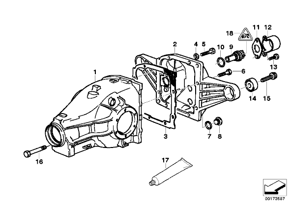

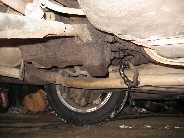

                      Tulee vähän myöhään tämä kysymys, mutta ei ainakaan löytänyt tälläistä "tornia" missä se huohotin olisi. Näkyykö se esimerkiksi tässä kuvassa?
                      Stefa on tosiaan aivan kuivana, näyttäisi kuin öljyä ruiskuaisi jostain tuolta yläosasta. Täytin perän siihen täyttöpropun alareunaan asti, mutta olisiko se hieman liikaa koska nokassa on 20-40mm madallus ja takana vakio jouset?
                      En kyllä jaksa tuota perää ehjänä tuolta irti ruuvata, tuon huohottimen voin vielä selvittää ja sitten saa olla . Öljyt on nyt ainakin oikeat.

                        Ei näy huohotin kuvassa eikä näy auton allakaan... Huoltoystävällisesti suunniteltu

                          Faq.
                          Takakannesta riippuen huohotin ei välttämättä ole juuri niin kuin linkin kuvissa mutta suunnilleen samasta kohtaa löytyy ulokkeesta.
                            Lipsahti tuolloin ajatus näemmä e30 puolelle.. Ainakin tuossa omassa e36 325i:ssä tuo huohotin löytyy siis takalaipasta tuosta oikeasta yläreunasta:
                            Tuossa näkyy ainakin selkeästi KO huohotusreikä.
