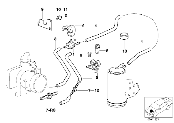

        Ja mikäs on se ilmeisesti jonkin sortin solenoidi imusarjan vieressä, halkaisija joitakin senttejä ja muodoltaan pyöreä. Nakuttaa nimittäin aika lailla ja tuntuu koputus aivan kädessä kun siitä tarttuu kiinni. Mikä on sen tehtävä ja kuuluuko jatkuvasti koputtaa noin..?

            Mutta mikä on se solenoidi massamittarin ja imusarjan välissä. Ja se jonkinlainen tikku/vetovaijeri-systeemin näköinen juttu siinä solenoidin vieressä? ovat alempaa yhteydessä toisinsa. Ottaisin kuvan jos olisi kamera..
            Edit: solenoidi on kai tämä: Part Number DescriptionPriceMore Info
            13-90-1-744-150-M9
            BREATHER VALVE [More Info]

              Joo nyt tiedän mitä tarkotat, se on ilmeisesti joku bensatankin huohotusventtiili (kuvassa nro 1). Itellä se ainakin pitää naputusta joka alkaa vasta koneen lämmettyä. Eikait tuohon auta muu kuin vaihtaa tuo venttiili, mutta ei paljon kiinnosta kun +50€ on silläkin hintaa ja on tällähetkellä paljon muitakin osia jotain pitää ostella.
              Niin olitkin jo laittanut tuohon kuvan venttiilistä, mutta puusilmä kun on niin en heti huomannut Tulppien tarkastamiseen muovi koneen päältä pois (2x10mm mutteri) ja puolat irti (12x10mm pultti). Joutuuhan siinä vähän aikaa veivaamaan, mutta ei nyt kovin suuri töinen.

                  Tässä on nyt kuvissa toi ihme juttu tuossa solenoidiventtiilin vieressä. Mikä se on toi "nuppi."

                          Ja osaako kukaan sanoa, mikä toi nuppi noissa kuvissa on siinä solenoidin vieressä??
