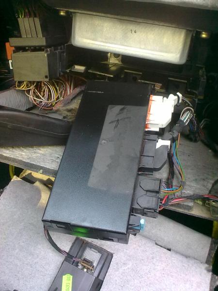

    Missä hälyn boksi sijaitsee?
    • JaHu85
      • Dec 2005
      • 606
      • vaasa
      pitäis näkyä kun ottaa hanskalokeron pois... viisaammat voi tarkentaa

              • JaHu85
                • Dec 2005
                • 606
                • vaasa
                [QUOTE=Bmw Master;1701160]Lukeekohan siinä boksissa mitään?
                QUOTE]
                jos nyt oikein muistan niin se boksi oli musta, aika leveä ja matala. ja tais olla 3 liitintä kiinni + 1 sulake..
                tässä vielä 1 kuva boksista joka muistaakseni oli tuo hälyboksi..
