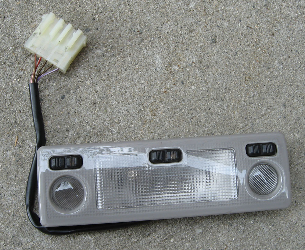

    Tervehdys
    Itselläni on e36 sedan alkupään malli, 91'. Keskimmäisessä sisävalossa on ainoastaan yksi kytkin, jolla valot saa päälle, pois ja ovi auki toimintoon. Olisinkin kiinnostunut vaihtamaan tuon sisävalon tähän lukuvalolliseen malliin http://www.tcwerner.com/E36/Interior/fs/MapLight.jpg.
    Onko tuo pelkkä plug'n'play vai tarvitaanko johdotuksiin jotain muutoksia?
                    Menee heittämällä paikalleen, tein saman vaihdon omaan e36 325 -91:een.
                    • Stirlitz
                      • Aug 2009
                      • 170
                      Kiitos tiedosta. Eipä sitten muuta kun etsimään uutta valoa

                            Ajatteli samaa "upgradea" mutta ongelmaksi tuli se että orggis lyhdyssä on 3 johtoa. Lukuvalollisessa on 5, kuten kuvassakin
                            Jos ja kun tökkään 5-johtosen kiinni niin kaikki valot eivät pala.
                            Tarttis jotenki yhdistellä piuhoja jotta saavat virtaa tai signaalia ovista.
                            Ideoita?
                              Ideoita?
                              En ole varma, mutta voisi luulla, että se pistoke, joka tulee autosta tuohon lamppuun tulisi myös mahdollisesti vaihtaa? Voisi kuvitella sen menevän johonkin boksiin kojelaudan lähistöllä.
                              Juubi tuossa sanoi, että ainakin hänellä meni heittämällä paikalleen. Eli onko osassa autoista sitten valmiina 5 johtoa liittimessä?
