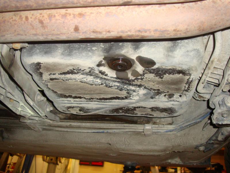

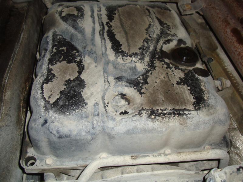

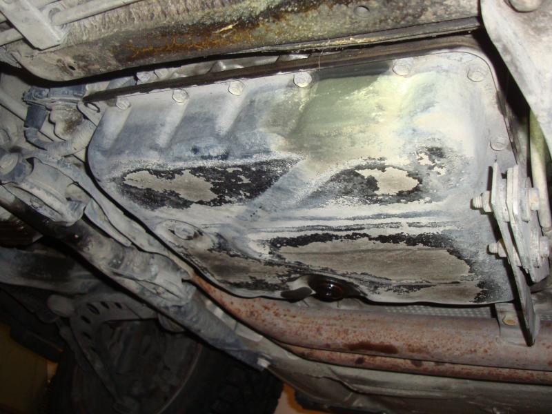

              Tunnistatko tämän laatikon?( Jatco A5S300J) Kuvia
              Toivottavasti nämä kuvat auttavat hahmottamaan mistä laatikosta on kyse:

              • tmth
                • 2194
                • Kangasala
                Enpä ole moisti ikinä nähnyt saati kuullut BMW:ssä olevan
                Kait tuohonkin jostain joku manuaali löytyy, kuinka öljyt vaihdetaan. Varmasti toinen noista ropuista on täyttö ja toinen tyhjennys kuten ZF:ssäkin.
