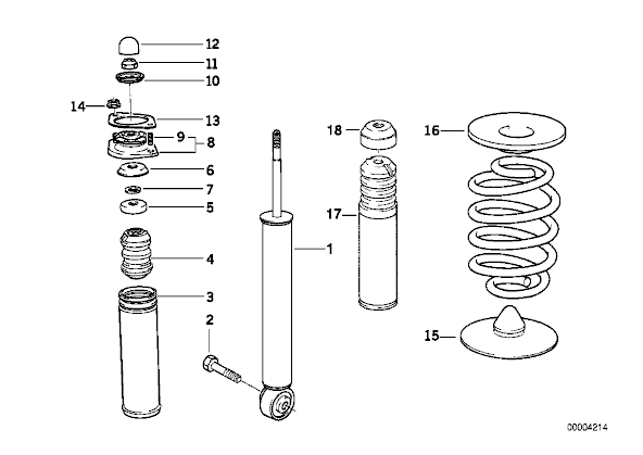

            Itellä oli kanssa samaa ongelmaa, että perä liian alhaalla keulaan nähden H&R 60/30 setillä. Hommasin marmorilta kuvan osan 16 21,5mm paksusena jolloin perä nousi sopivalle korkeudelle. Alla vielä eri vaihtoehdot kumien paksuudelle.
            SPRING PAD 5MM 33531136385
            SPRING PAD 7,5MM 33531136386
            SPRING PAD 10MM 33531136387
            SPRING PAD 21,5MM 33531091599
