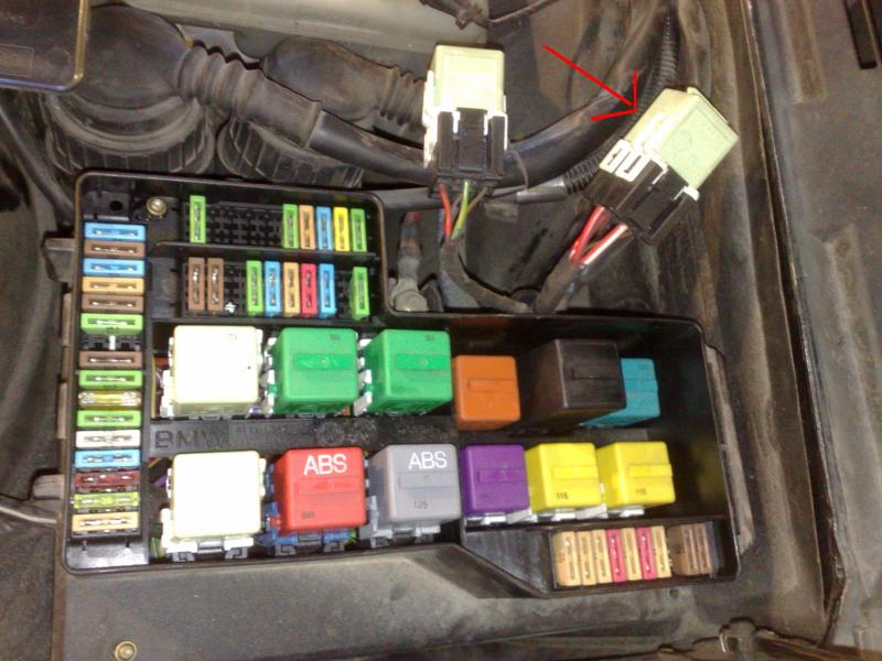

            Tuo nuolitettu rele napsahtaa kun laittaa virrat päälle oisko se päärele?
            Olisiko sitten tuo viereinen irraallan oleva rele bensapumpun rele?
            Eikö tuo pumpun pitäisi lähtä päälle kun yhdistää navat 30 ja 87 toisiinsa hyppylangalla?

                          tuossa on kuva missä näkyy se rele.
                          kun kerran on todettu että pumppu toimii niin itse tarkistaisin ettei bensan suodatin ole tukossa ennen kuin alan releitä ostamaan...
                          harvemmiin ne kuitenkaan on mennyt rikki.
                          jos haluat 100% varmistuksen että pumppu pelaa niin syötä akku laturilla suora virta siihen pumpun liittimen päähän.
                          jotenkin en vaan jaksa uskoa että ois rele vika....
                          E: ja googlesta löytyy lisää kuvia hakusanoilla e36 328i fuse box ja e36 328i fueel relay

                              Tuollainen sulakeboksi pitäisi korjaamokäsikirjankin mukaan olla mutta kun ei ole. Laitoin kuvan pari postausta sitten minkälainen boksi löytyy pellin alta.
                              Mutta ei sillä enää oikeastaan ole väliä kun kerran pumpulle tulee virta.
