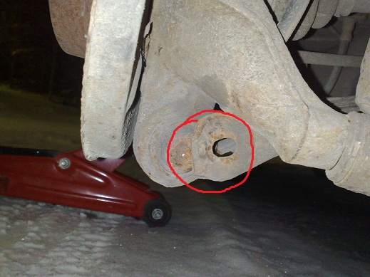

    Noniin. E36 320i vm 92 333tkm Bemarista katkesi takaa jokin pultti kun lähti perä vähän luisuun. Tästä seurasi että vasen takarengas meni aika reiluun linkkuun, yläosa renkaasta autoa kohti. No auto ylös ja huomasin että kuvassa oleva pultti on poikki. Saako kuntoon kun vaihtaa pultin ja tällä selvä?

    Onpas ollut huonoa säkää.. mut kuluvia osiahan noi on suurin osa..
    eiköhän tosta pelkällä pultin vaihdolla selviä jos ei oo mitää muuta rikkonu pultti nro10 vissiin kyseessä?? http://www.realoem.com/bmw/showparts...04&hg=33&fg=30

      Tuon cambersäätöpultin lisäks tarvit vielä tuosta 11 ja 12 osat eli säätöprikan ja mutterin. saa vaan marmorilta ja noin. 8e kaikki

        Tuon cambersäätöpultin lisäks tarvit vielä tuosta 11 ja 12 osat eli säätöprikan ja mutterin.i
        Nii tottakai..
        niin ja oishan ne kulmat sit viel ihan hyvä kattoo ku saanu paketin kasaa..
