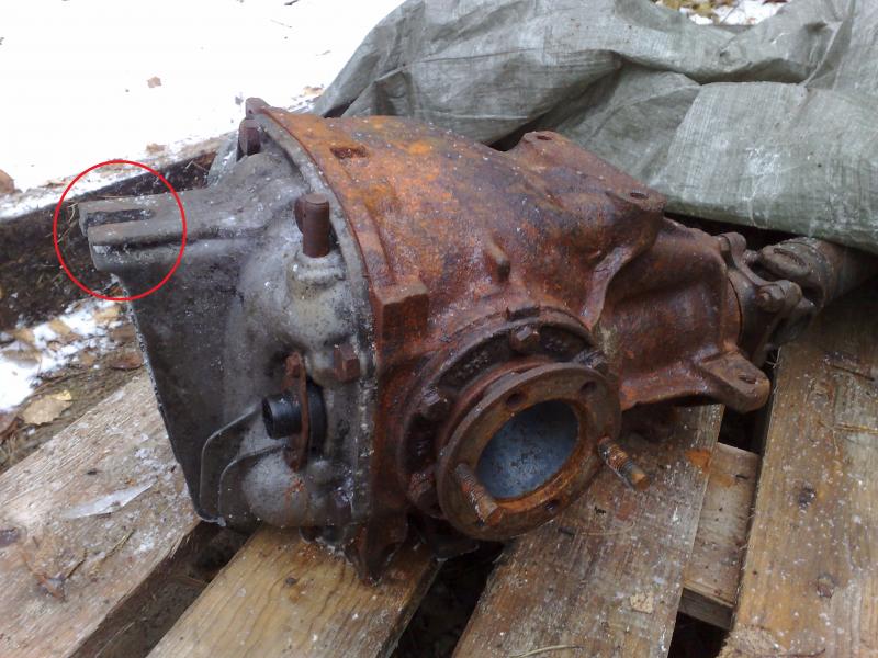

                            Huomasitko sen perämurikan ripustuksen takapuslan joka estää murikkaa kääntymästä liikaa?
                            Jos perä kiihdyttäessä pääsee kääntyyn niin kardaanin nivelet menee liian suureen kulmaan ja taatusti jyrisee uusikin nivel.
                            Ja toisaalta, jos se takapusla on sökö niin runkoonhan se ottaa kun kun kiihdyttää.
                            E: jos vika on siinä ja e28-kopasta sopii niin löytyy melkeen uudenveronen. Tämä kiinni neljällä pultilla.
                            Puslan saat ilmaseks jos irrottaminen, paketointi ja postiin vieminen olis mielestäs 10€ arvonen työ?

                            • escort
                              • 339
                              autoon on vaihdettu kaikki puslat uretaanisiksi, takapyörän laakerit,iskarit,yläpäät,jarrut käyty läpi,takamurroksiin vaihdettu uudet rasvat ym.
                              kuvassa oleva perämurikan kiinnitys on erillainen kuin compactissa,mun muistaakseni siihen tuli e30 mallin pusla perämurikkaan.
