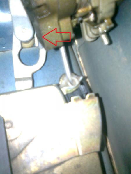

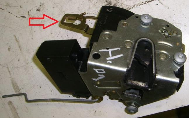

      vielä on kiinni tohon nuolen osoittamassa kohdassa, näemmä kahvasta tulee joku koukku, näytti että ois lähtenyt kun sitä lukkoosaa nostaa ylös ja taakse päin mut ei vaan irtoa, joku vois neuvoa? oon ettinyt googlettamalla enkä ole löytänyt irrotus ohjeita ja alfamerin kirjas sen osan irrotuksesta ei ole mitään.... mut kyllä oven kahvasta, ja lukkopesän irrotuksestä löytyy paljon mut jos joku tietää niin vois lähettää linkin tästä ns lukkolaite osan irrotuksesta.

            oon nähnyt, mut tosakin skipataan se kohta misä olen menossa
            möhkäle enään kiini tossa "koukussa", luulis lähtevän kun ylös nostaa ja taaksepäin, mut ku se ei muka mahdu, kun oven pääty tulee vastaan.
            onko siihen joku tietty juttu et esim kahvaa kiskasta ja liikuttaa jtenki?

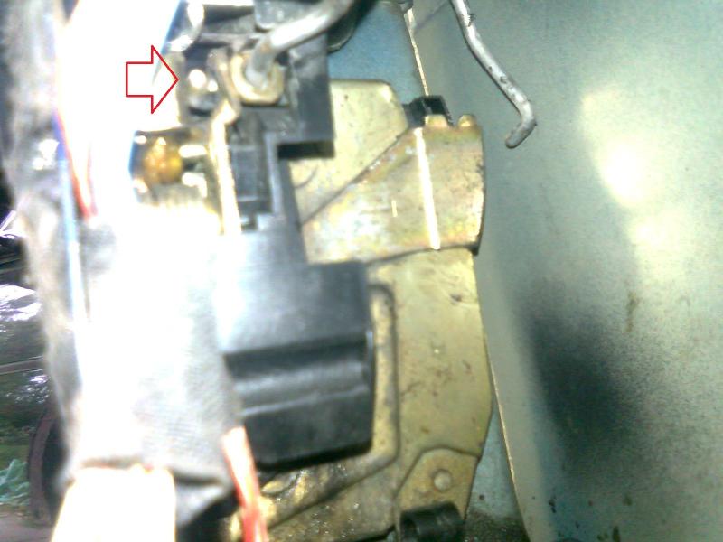

              lopultakin sain sen irti ku vähä meisselillä väänsin ylhäältä olevasta pienestä aukosta sitä koukku hommaa... ja sitte saikin käännellä monta kertaa että sai möhkäleen ulos.
              kute arvelinki osan sisukalut aivan p******t + jotai öljyä jonkin verran. näemmä ton osan runko on niitattu kiinni, ei voi purkaa niin vaikea puhdistaa? tai jos joku tietää mite pitäs puhistaa ja millä aineella? tai jostakin purkaamolta varmaan enemmin hankkia vastaava? tietääkö joku onko eri vuosimallien lukoissa eroa? (-97 coupe kyseessä)
