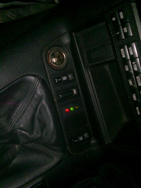

    Toinen juttu: miten noitten varashälytin valojen pitäisi toimia? Lähes koko ajan vilkkuu punasta ja vihreää vuorotellen ja keltanen valo pimeänä. voisiko olla että se on lauennut ja pitäis nollata jotenki?

      Tarkistappas kuinka väljät sun oven saranat on, taitaa ovi hieman roikkua? Lukon vastakappaletta jos otat ulospäin niin pitäisi helpottaa, jos saranat eivät ole väljiä. Varashälytin tuskin on alkuperäinen jos siinä jotkut liikennevalot vilkkkuu? Laita kuva siitä valohässäkästä. Alkuperäisessä hälyssä on vain punainen ledi siinä vaihdekepin yläpuolella.

        tosa kuva siitä varashalyttimestä elikkä keltanen valo pimeänä, punanen valo vilkkuu koko ajan ja vihreä noin joka toinen kerta, eli punanen vilkkuu tiheämmin. Joo ei se taidakkaan olla ihan alkuperänen kun takaikkunasa luki Cobra Security System. mutta ois hyvä tietää mitä toi tila meinaa?

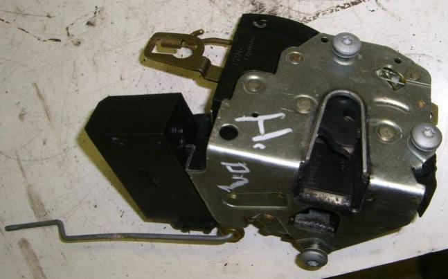

                        Originally posted by Jaszka View Post
                        siis voisko joku antaa neuvoa/linkin kertoa miten tämä irrotetaan ovesta? Tarviiko myös kahvan/lukon irrottaa?
                        Helposti irtoaa, just vaihoin kaverin autoon, oon niin huono selittämään/kuvamaan miten se hoituu mutta yritän vähän helpottaa sua, elikkäs tota kahvaa/lukkoo ei tarvitse irottaa, mutta ovipahvi irti sitte ne muutamat torxit irti, sitte muutama liitin irti tosta kyseisestä osasta mikä on ovessa kiinni, sit kaks metallist hakasta ja nitkuttelet sen vanhan osan pois.

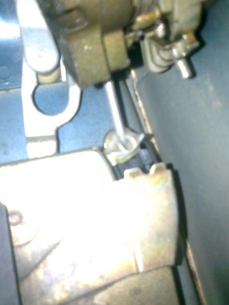

                              sain sen, mut mites toi sisäkahvan vipu saa irti, yritin jo liikutella sitä osaa ku otin torxit irti mut ei lähe
