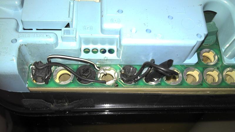

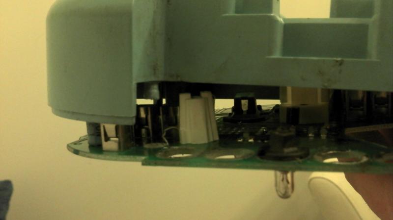

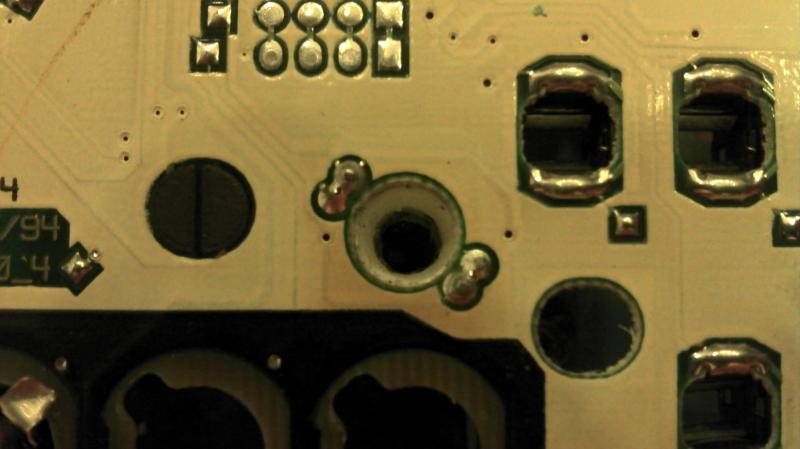

    Joopa joo, tänään tuli otettua mittaristo irti ja pitihän se perkele arvata. Kiitos vaan sille mulkulle joka tämän on tehnyt, toivottavasti olet tyytyväinen itseesi.
    Osaatteko sanoa mikä tuossa airbag valon yläpuolella on ollut? Eli tuon kuvan 2 reiässä. Kuva kolme on otettu toiselta puolelta. Nyt se on väkivalloin revitty pois. Myös polttimolle tulevat foliot poikkastu piirilevyltä.
    Eli ilmeisesti myös airbagi järjestelmä ei toimi. Lievä vitutus päällä.

        Mutta itse asiaan, onko kellään tietoa tuon airbag valon vieressä olevan "tötterön" funktiosta? Onko bägivalo kenties kahdennettu??

        • Inhuman
          • Mar 2010
          • 507
          • Oulu ja Haukipudas
          Originally posted by antti79 View Post
          No eipä tullut mieleen tehdä lukkojarrutuksia kun kaikki merkkivalot olivat ok.
          Joissain oli vielä muistaakseni mittaristossa Ledivalovarmistus airbagille ja ehkä se lamppuversio bägivalokaan ei toimi ilman sitä lediä?... siitä en tiedä varmaksi oliko vielä tuossa vuosimallissa ja e36:ssa
            Toi led-valo kävi itsellänikin mielessä kun katselin noita jäänteitä mitä tuholaisilta on jäänyt jälkeen kun on valoja ilmeisesti porattu pois. Eli aivan kuin led valon jalat olisivat jääneet tuohon törröttämään.
                        Tuohon alkuperäiseen postaukseen päivitystä. Eli mittariston tuhot on nyt korjattu. Valot toimi nyt niinkuin pitää. Airbag järjestelmästä ei löytynyt mitään vikaa, mikä lie ollut syynä polttimoiden ja piirilevyn tuhoamiseen.:think Ehkä joskus ollut jotain vikaa? ABS järjestelmässä vialla oli kuljettajanpuoleinen ABS anturi joka on nyt vaihdettu. Taas toimii kaikki, mutta pistää mietityttämään että kuka viitsii tehdä tuollaista tuhoa kun asiat voisi korjatakkin. Noh, meitä on moneen junaan ja osa jää myös laiturille...
                        Oletko varma, etä tuo mittaristo on tuosta autosta ylipäätään?
                        Joku joskus tehnyt ns lopullisen ratkaisun tarjoavan mittariston...jota sitten tarjoaa kaikille hädänalaisille, oli vika sitten airbag:ssä tai Abseissa.
                        Vastuutonta toimintaa joka tapauksessa.
                        • antti79
                          • Aug 2003
                          • 2499
                          • Littoinen
                          Mistä noista ikinä tietää? Ns. "manipulation dot" ei ainakaan pala mittaristossa.
                          Eli tämä -> http://forums.bimmerforums.com/forum...3&postcount=30
                          Tossa kuvassa "Miles" tekstin alla, meillä siis "km" tekstin alla.
                          Googlella lisää.
