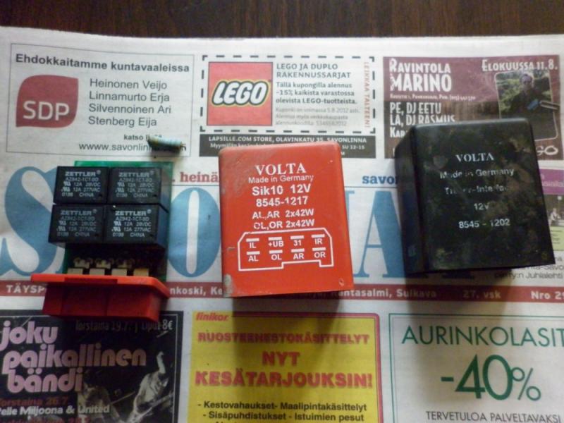

                Tänään löysin tuolta takakontista akun vierestä pari ohjausboksia? Punainen ja musta. Molempien liittimet erittäin tiukasti ruostuneet kiinni ja sisältö aivan kurana. Tuon punaisen otin jo irti ja se suhisi kun irrotin sitä Sisältä myös irtosi pieni vastus jonka johtimet olivat ruostuneet olemattomiin. Onko tietoa mitä nämä ovat? Veikkaisin ainakin että liittyvät ongelmaan
                Onko kaikissa alkuperäisissä osissa bmw:n oma varaosanumero? Nämä voisivat olla peräkoukun johtosarjaan liittyviä ohjausreleitä...
