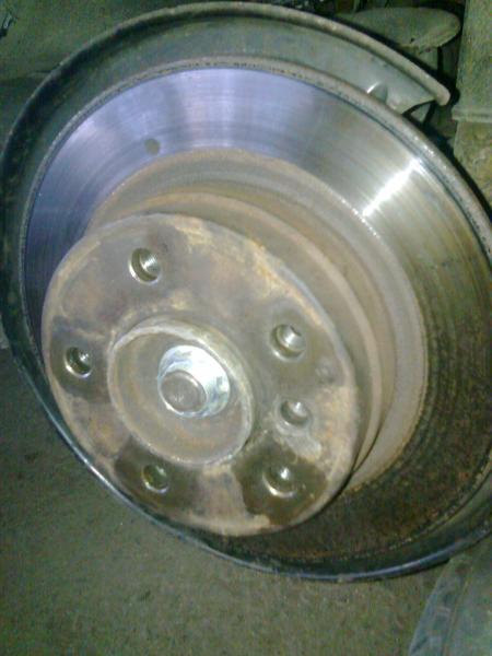

    Otin tuossa vasemman takarenkaan pois kun sieltä on kuulunut ihmeellistä ääntä jo pariviikkoa (kuin kivi olisi jarrulevyn ja kilven välissä). Ääni ei kuulu aina. Välillä se on ollut monta päivää hiljaa ja taas alkanut. Vasemmalle kaartaessa ääni loppuu taas, mutta kun auto tulee suoraan asentoon ääni jatkaa kuulumistaan. Ääni alkaa heti kun rengas lähtee pyörimään. Käsin pyörittäessä sitä ei kuitenkaan saa kuulumaan.
    No irrotin jarrusatulan ja levyn ja katselin eikä mitään kiveä kuitenkaan missään näkynyt. Mieleen tuli voisiko ääni tulla levystä.Hilppeet takaisin kiinni ja rengasta paikoilleen. Viimeistä pulttia kiristäessä (käsin ristikkoavaimella) pultti sanoi että naps ja meni poikki. Sain kuitenkin pihdeillä kierrettyä lopun pultista pois.
    No kysisinkin arvailuja mikä pitää tätä ääntä takapyörässä ja kuinka paljon uskaltaa neljällä pultilla ajella.

    Ääni ongelma poistuu yleensä 20-30km ajon aikana, mutta taas seuraavan kerran lähtiessä liikenteeseen meteli on suuri. Käsijarru ei voi olla syyllinen, koska vika ilmeni myös ilman käsijarrua. Jarrulevy ei kuumene enempää kuin toisen puolenkaan levy. Vetarin kumit ovat ehjät eikä missään oikeen näy mitään vikaa ainakaan omaan kokemattomaan silmään.
