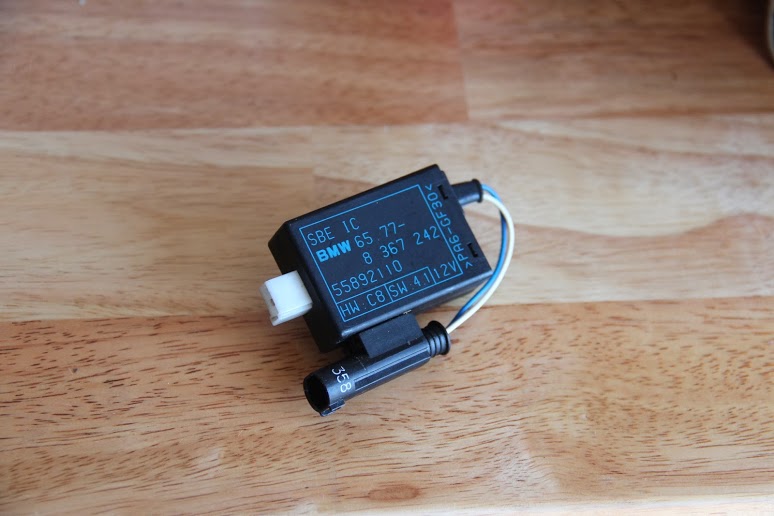

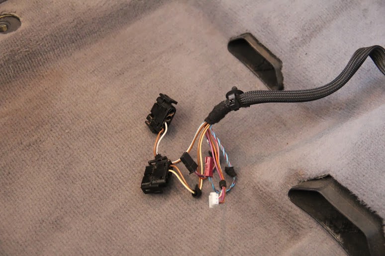

        Tämän korjaamiseksi on sitten yritetty kötöstellä apukuskin penkin alle huijauskytkentä siinä onnistumatta, luultavasti koska tunnistinmaton interfaceboksi on mennyt vanhojen penkkien mukana, eikä huijaukset onnistu ilman sitä.
        Okei, siis onko se varma tieto, että maton huijaus ei onnistu ilman sen boksia? Ebaystä näyttää saavan huijauspalikoita maton paikalle, eli boksin perään. Siitä se nyt on lähdettävä, että boksi hommattava ja siihen huijauspalikka. Se on kuitenkin halvempi kuin tunnistematto. Vielä jos valo loimottaa, niin sitten koodien lukuun, joko hommattava laite tai käytettävä jossain. Samaten tuo oma kytkentä pitää purkaa johdoista, ehkä se alkuperäinen kytköstapa paljastuu kun saa teipit revittyä pois.
        Autossa eikä penkeissä ole vyönkiristimiä, vain tuo johto, joka näkyy kuvassa. Omituista muuten, sillä konsolista löytyy myös penkinlämmittimien katkaisijat, mutta johtoja ei näy. Elleivät sitten ole tungettu piiloon maton alle.
        Vois varmaan olettaa että itse airbägin mokkula on kunnossa, kun valo syttyy virtojen mukana, kohta sammuu alle sekunniksi ja sitten palaa taas komiasti.
        ETM ei liikaa lavertele noista airbägien ja mattojen kytkennöistä...

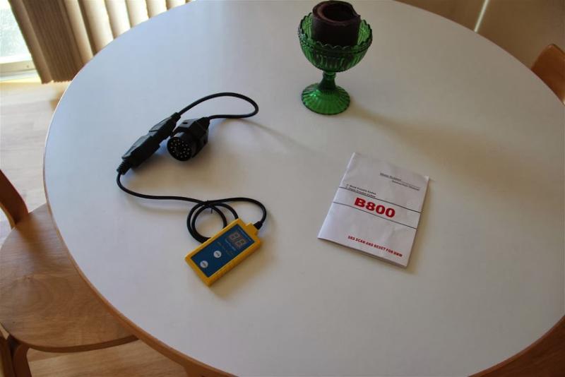

          ETM:stä löytyy kaikki bagikytkennät, kokeile jotain toista versioa?
          Lisäksi, bagien koodinlukuun tarvii siihen tarkoitetut vehkeet, eli ei onnistu kotikonstein. Ellet hommaa niitä vehkeitä.
          Pistä INPA tonne hakuun jos se puoli kiinnostaa.
          Ja voi olla myös bagin ohjainboksi paskana. Itsellä oli sellainen vika että valo loimotti mutta koodeja ei antanut lukea eikä nollata valoa. Uudella korjaantui, muuta vikaa ei ollut.
            Pahoin pelkään että näin on. Kyseinen boksi juttelee airbag diagnostic modulin suuntaan, enkä ainakaan itse tiedä minkämuotoista signaalia se sinne lähettää.
            Ei sitä kyllä kannata eBaystä tilata.
            Ei se mattokaan mahdottomia maksa.
            Siis takuulla loimottaa, koska pelkkä vian korjaus ei poista vikakoodia. Eli nollaus tarvitaan joka tapauksessa.
            Näin kannattanee tehdä.
            Ne turvavyön vastakappaleethan on siinä penkissä kiinni, eli jos siinä autossa on kiristimet olleet, niin ovat varmaan menneet niiden alkuperäisten penkkien mukana. Selvästi myös johtoja on harvennettu, vähän veikkaan että siinä yhteydessä on mennyt istuimenlämmittimien johtojen lisäksi myös turvavyönkiristimien ja turvavyötunnistimen piuhat (se oli se kolmas johto siellä oenkin alla!). Tai hyvällä tuurilla ne on tosiaan siellä maton alla.
            En tiedä mitä uskaltaa olettaa, mutta hyvin paljon mahdollista. Joka tapauksessa tuo tunnistin-boksin ja turvavyökiristimien/-tunnistimen johtojen puute sytyttää jo airbag-valon.
              Vaan mistä, jos tälle linjalle lähtee?
              Huijari on vaan helpompi asentaa.
              Jaahans... Se on sitten koitettava kurkkia maton alle. Mikäs taho nykyään antaa auton "syntymätodistuksia", eli varustelistaa? Joskus sen sai paikallisesta merkkiliikkeestä. Siitähän sen näkisi onko lämmittimet vai ei.

                      Voit käyä kokeileen vikakoodin nollausta.Voipi lähteä valo. Tuossa näkyy olevan jo laitettu tuo huijaus vastus. Bemari kertoo airbag valolla kummalla puolen vika on. Eli jos syttyy -> käy sammuksissa ja syttyy uudelleen on vika pelkääjän puolella. Jos syttyy eikä sammu missään vaiheesa on vika kuljettajan puolella /ohjainlaitteessa.

                              Niin joo, mutta otaksuitko että tuossa minun kuvassa olisi vastuksia laiteltu johtoihin? Boksia ja huijauspalikkaa ei tässä autossa ole.
