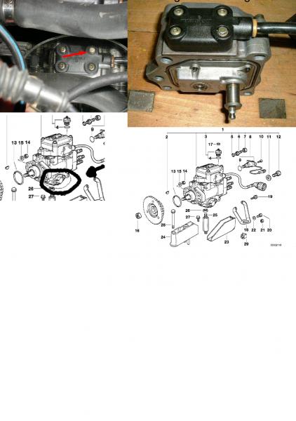

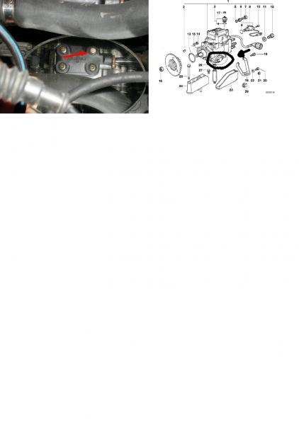

    eli mitä merkitystä mahtaa olla noilla kahella lätkällä jotka on pumpussa kiinni? uskaltaako niitä mennä aukomaan ku näyttäs molempien välistä tiputtavan diiseliä?

    Siis oisko vähän parempaa kuvaa?

          Ei taija paljo sen parempia kuvia olla. mut kummiski tuo musta lätkä mikä tulee kolmella torxilla ja jollaki yhellä muulla kiinni pumppuun ja sit tuol alla on joku kahella torxilla kiinni muistaakseni. Niin pitäis tietää uskaltaako noita ite mennä aukomaan ja kahtoa onko siellä minkälaiset tiivisteet. tai tietääkö täällä onko siellä O-renkaat vai mitkä tiivisteenä?

            Näytti olevan se yks kiinnitys mutu jollakin erikoiskannalla kun just kävin tallissa kattomassa, eli voi olla ettei ihan suosiolla saa aukikaan sitä... Voihan se tieten olla että sen sais jollain murjottua auki, ja sitten jos jostain saa tarvittavat tiivisteetkin sinne!! Mutta näin kauppamiehenä edelleen ehdotan että vaihat koko pumpun (kulkisi tuo omani tänään siihen aika lähelle, ellei perille asti) !!!

                    vastausta
                    tietääkö nyt kukaan uskaltaako noita lätkiä aukoa ja kokeilla niihin vaihtaa tiivisteitä?
                    Ehjä pumppu kyllä löytyy jo hyllystä, mut tulis paljon halvemmaksi paikallaan yrittää tiivistää toi vanhapumppu..

                      Uskaltaa avata kunhan on varovainen, kahella torxilla olevan lätkän alla on jousi ja jotain säärörikkoja. Pumpun alle levität esim paperin jos osat pääsee karkaamaan kantta avatessa, osat pitää saada myös juuri oikessa järjestyksessä takaisin.
                      Jos pumpun yläkannet vuotaa niin silloin myös tiputtaa juuri tuon pikku läpän kohdalta, joten vuoto kohdasta voi erehtyä.
                      Se neljällä ruuvilla oleva palikka määränsäätimessä, siitä en uskalla mitään varmaksi sanoa. Mutta itse avaisin.
                      Lisää löytyy haulla, ja paljon..
                      Edit. Jos sen mustan lätkän irroittaa menee kolvi hommiksi.
