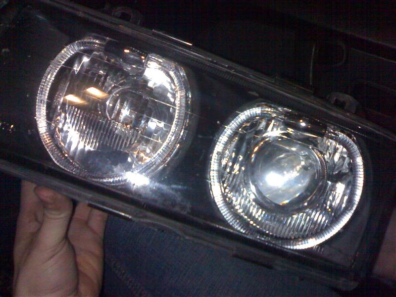

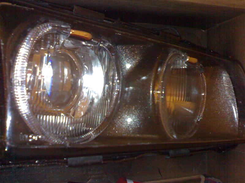

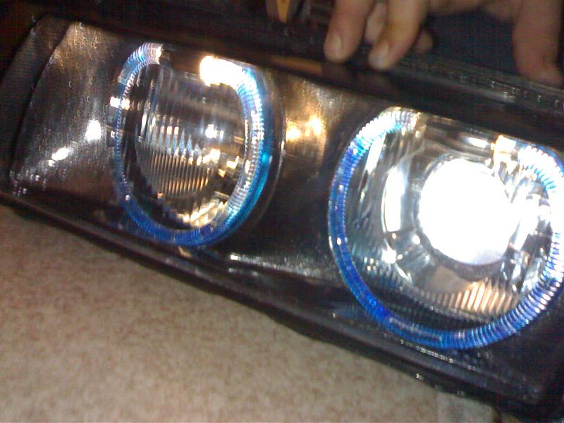

                Siitä se lähtee...
                Ensix on kuva ihan alku vaiheesta.
                Toisena maalauksen jälkeen.
                Ja viimesenä värjätyillä rinkuloilla...

                  Imeekö valot paljon kosteutta ekan avauksen jälkeen? Laitatteko jotain töhnää väliin?
                  Ex- E36 318is -92
                  Ex- CBR 1000rr -06
                  Ex- Mazda 6 -03
                  Ex- Suzuki Hayabusa -08
                  Ex- Audi A4 1.8t Quattro -04
                  Ex- BMW E60 530iA -03/04
                  Taas: Audi A4 1.8t Quattro -04
                  • Panze
                    • Aug 2003
                    • 109
                    • Seinäjoki
                    No imeehän ne jonkun verran.
                    Mut niin on ainaki mun autos imeny kosteutta ne vakio valotkin...
                    Vakioshan oli oikeen tiivisteet ja sinne en oo laittanu mitään lisäx.
                    Sitten nois in pron valois on valmiix joku liima massa ja se ei ihan helposti irtoo!
                    Itte laitoin hanasta niin kuumaa vettä ku vaan sai ja siinä alla pikku hiljaa "väsytellä" lasi irti siitä massasta...
                    Niin ja liima & tiiviste massaa laitoin reilusti kun kokosin nuo valot...
