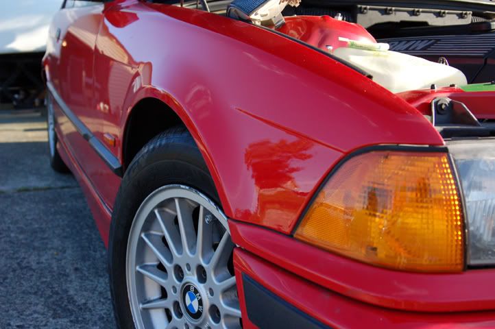

                      Tässä kuva omasta
                      Vaihdoin vilkut vuosi sitten enkä kyllä muista, että olisi ollut upotusta..
                      Pelkkä reikä:think

                        Onko tuontipeli että oisko jälkeenpäin asenneltu nuo vilkut tms.? Sopivat kyllä nuinki nuo vilkut mutta jotenki järkevämmin ne istuu kyllä tuon upotuksen kanssa:think

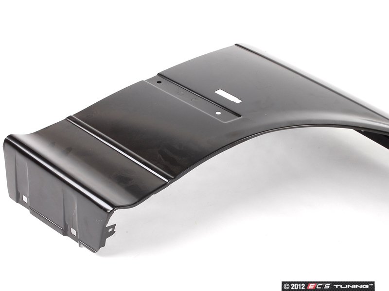

                          Onko näitä upotuksella?
                          Eikö aiemmin postaamassani kuvassa ole vain vilkun ympärille jäänyt shaissea vai onko siinä upotus?
                          http://www.turnermotorsport.com/imag...de_late_lg.jpg
                          En löytänyt pikaisella googletuksella ainuttakaan lokaria upotuksella...

                            Kävin eilen katsomassa kaverin facelift e36:sta, eikä siinä kyllä mitään upotusta vilkulle ollut, joten tilasin kokonaan reiättömän lokarin riskillä. Omaa autoa en pääse just nyt katsomaan kun se on kaukana kotona.
