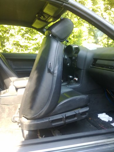

    Miten purkaantuu ehjänä tuo etupenkin taustalevy ? Penkin kippaustoiminto rikki ja toimintoa ohjaava vaijeri tuntuu olevan ylhäältä irti tai poikki.
    Lujasti tuntuu olevan kiinni,mutta mitään ruuveja tms. ei näy.

      Mites paljon eteenpäin tuon cabrion penkin pitäisi kallistua? Kippaus sinänsä toimii, ihmetyttää vain kun se nousee vain jonkin verran yli pystysuoran linjan.
      Molemmat penkit kyllä toimii ihan samalla tavalla. Ehkä tuo on vain ominaisuus?

        Kyllä ne minun autossani kallistuvat ihan reilusti. Ei nyt ihan kaksinkerroin istuinosan kanssa, mutta muistivaraisesti lähemmäs 45astetta kuin 90.

          kyl ne mulla on taipuneena lähempänä 90 kuin 45 astetta. :think ison ukon hankala sikaosastolta konytä pois. vaikuttasko tuo miten korkeelle(ylös-alas) säädät penkin niin tuohon kippiin. jotenki tuntuu ku ite istun ala-asennossa niin penkki ei niin paljo kippaa vr. yläasento.mutua...

            Ei ole muistiin luottaminen. Aika helposti tuo selkänoja ottaa tuonne ylös tuulilasin kehykseen kiinni jos istuin kovin edessä tai ylhäällä.
