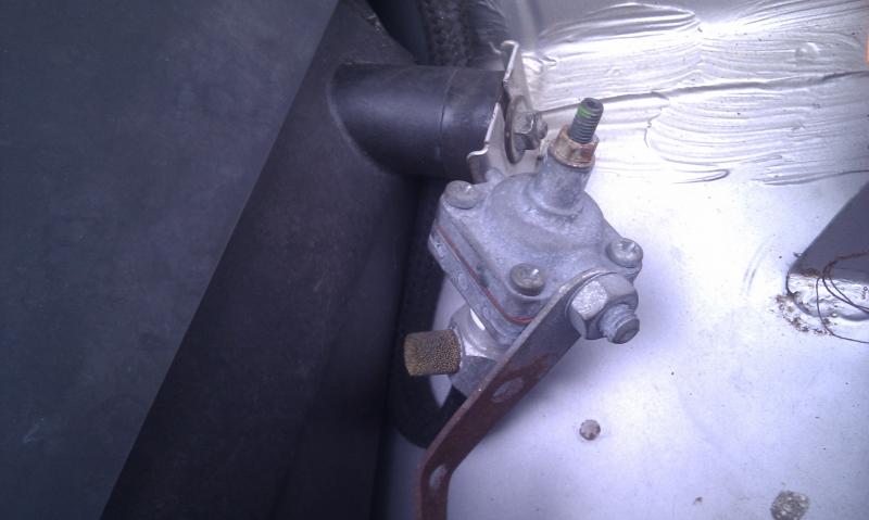

    Moi!
    Osaisiko joku kertoa mikä osa kyseessä? Osasta lähtee kaksi alipaineletkua ja ongelma on mihen letkujen kuuluisi mennä? toinen letkuista menee imusarjan alla olevaan haaroitus palaan. Tämä ilmeisesti on oikein mutta toinen letku menee ilmanputsari kotelon viereen ja ei ole missään kiinni.

    Tarkoitan tuota vanos solenoidin vieressä olevaa anturia vai mikä lie

      Itellä ihan sama homma. Mulla ei oo orkkis ilmansuodatinta, joten ajattelin sen liittyvän jotenkin siihen. Eipä kyllä tienny Mersuja työkseen korjaavakaan mitä tolle tekis, joten ei me ihan idiootteja taideta olla ongelmamme kanssa :think

        Mulla on vakio kotelo mutta ei siinä paikkaa ole kyseiselle letkulle. Oletko tukkinut letkua vai antanut vaan olla? Ainakin alipainetta on letkussa.
          Oon tutkinu sen verta et katoin josko ton hirvityksen vaihtais orkkisputsariks ja huomasin et sen vieres on just toi ko. systeemi. Hyvin on toiminu tähän mennessä, eli tuskin se mikään kauheen tärkee on Taisin realoemistakin kattoo jotain mut ei heti sattunu silmään. Kannattaa kattoo niitä kuvia sieltä. Varmasti jostain kuvasta se löytyy.

            Koitin etsiä mutta ei osunut silmään kyseinen osa.

              Ei taida realoemista löytyä. Eiköhän nuokin oo niitä saksalaisen jälkiasennus vehkeitä joilla mielestään vähennetään päästöjä tms.
              Eli ehkä jäänteitä tällaisesta:http://www.btcf.fi/forum/showthread.php?t=58707

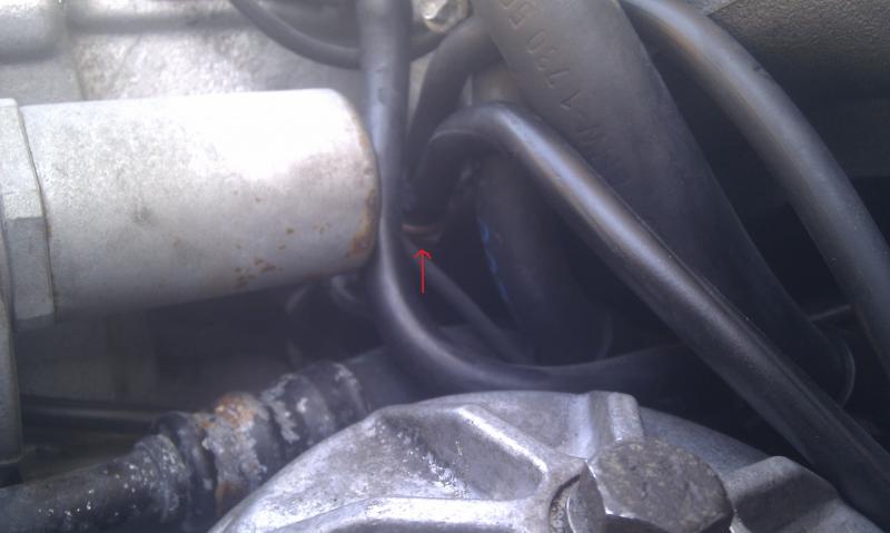

                Kiitoksia vastauksesta! Tämä ilmeisesti kanssa liittyy noihin päästöihin? On kaasuläpän letkun väliin kytketty t-haaralla. Click image for larger version
                Automaalausta lohjalla järkevään hintaan!
                Automaalaus M.Virtanen Oy
                0400808803
                • JJT
                  • 6694
                  Joo saman sarjan vehkeitä.

                    Nyt otettu pois sakemannin viritykset ja tyhjäkäynnin seilaus ainakin loppui.
