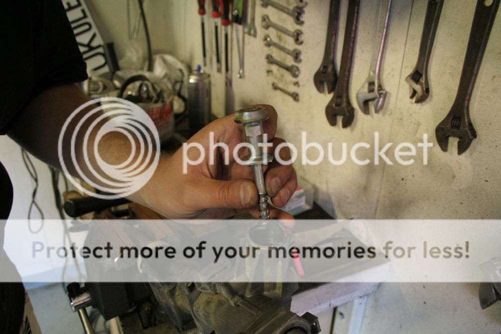

    Tuossa just Paabon autosta korjattiin vika kun rattilukon akseli (kuvassa pitkä osa) oli mennyt poikki ja autossa avain pyörii kun hullun mulukku ja rattilukko on koko ajan päällä.

        Mullakin meni kolmenelosesta toi akseli poikki, luulin aluksi että oli virtalukko hajonnut. Tohon tosin makso se virtalukko 40e Laakkoselta, sarjotettuna omille avaimille ois maksanu satasen mutta ei ollu aikaa odottaa sitä viikkoa.

            Rattilukon akseli mikälie oli jotenki mennyt jumiin. Virtalukonpohja irti ja talttapäisellä meisselillä sai väännettyä virrat pois päältä. Rattilukon akselista kiinni pihdeillä ja pieni pyöräytys "klaks" akseli meni sisään ja pyörähti hieman. Virtalukonpohja kiinni ja avaimella pyöräytys ja kyllä toimii.
