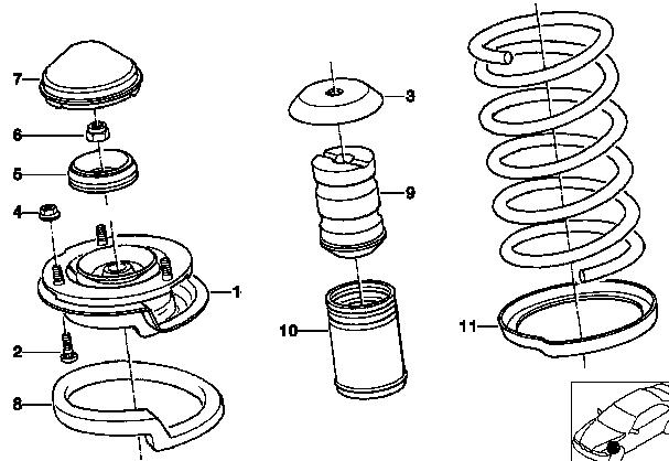

      6/92 eteenpäin muuttuu etupäässä iskarin ylälaakerituki, ainakin coupessa on näin. Ja näköjään etk:n mukaan taksimallissakin vaihtuu. Eli jos haluat alustasarjoihin enemmän vaihtoehtoja tuolle vanhemmalle hopalle (ennen 6/92) niin osta ylätuet 31331092885 2kpl, parit pölysuojaprikat 31331110196 ja normaaliprikat 31331116983 ja sit vielä pitää hommata uudet muovisuojakupit sinne moottoritilaan iskarin yläpäähän, vaihtuvat isommasta pienemmiksi eli 31311139453. Tuon modifikaation tein itselle pari vuotta sit ku hankin KW Variantte2:set alle.

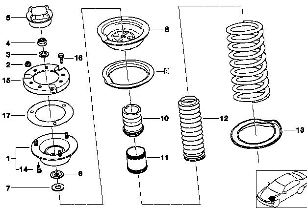

            Tuossa on noiden erot. Jousien sopivuudesta en ole satavarma, etk:aan ei kerro noille jousille mitään osanumeroita. Mutta joku joka on puljaillu noiden kans niin varmaan kertoo tarkemmin.
            3/93 eteenpäin ja M3 9/95 eteenpäin, etk sanoo jousien kohdalla että "see springs table for correct coil spring", joten luultavasti ennen ja jälkeen 6/92 jouset käy ristiin, mutta noista etk:n mainitsemista luvuista eteenpäin sit vissiin jotain muuta. Mutta, kuitenkin jos katsoo etk:sta vaikka 94 vuoden puolella olevia niin osat on tuon mukaan edelleen samoja kuin tuosta 6/92 eteenpäin?? Etuiskaritkin muuttuu vain tuossa 6/92 vaihteessa. Joten kyllä ne pitäis nähdä että tohtisin sanoa mikä käy minnekkin näin yhtäkkiä. Oon pihalla ku lumiukko, no onneksi ei ole ku nollakeli
