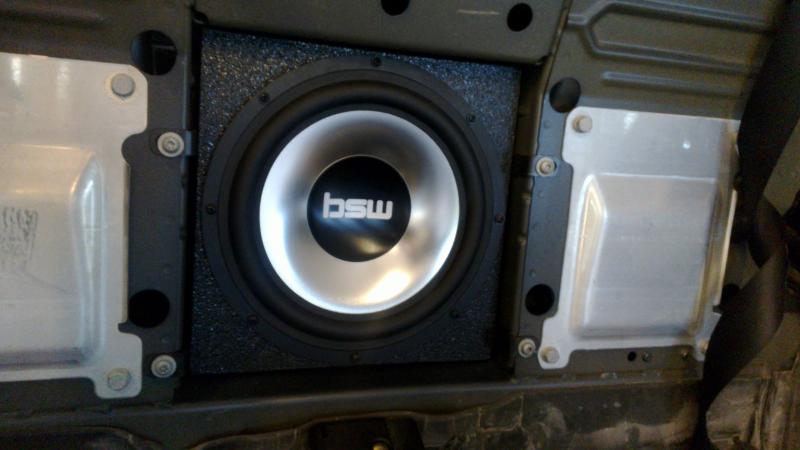

                  Olen miettiny samantyylistä pakettia E46 cabrioon. Minulla ei ole siis sitä alkuperäistä suksiluukussa olevaa subia ollenkaan. En ole vielä päättänyt komponentteja, mutta nuo varmaan olisi ihan kohtuuhintaisia. 150€ investoinnilla saisi vielä pykälää laadukkaampia ja järeämpiä 8" subeja vaikkapa alpinelta, mutta ne vaativat sitten sitä voimaa vahvistimeltakin reilusti enempi vrt. tohon halvempaan hertziin minkä linkitit. Voisi hyvinkin olla ihan ok paketti tuo sinun. Mietin tuota high imputin ryöstämistä takakaiuttimien johdoista, otitko ne mideiltä? Eihän siellä vaan ole mitään suotimia vakiona vaan tuleeko sinne mideille ainakin koko alarekisteri?
                  Cabriossa kun on muistaakseni takana midit ja diskantit erikseen.
                  Ajatuksena on rakentaa tuo optimi suljettu kotelo siihen suksiluukun tilalle, ja vahvistimelle tehdä välipohja vararenkaan päälle ja ruuvata se kunnolla kiinni. Maadotus vetää akulle ja virtakaapeli myös ja sulake väliin. Tarvittaessa tuo koko paketti on helppo purkaa irti kun vaikka myy auton jos ostaja ei noita tahdo mukaan. Ja asennuksesta on melko mahdollista saada huomaamaton, konttiin mahtuu edelleen mm. matkalaukut.

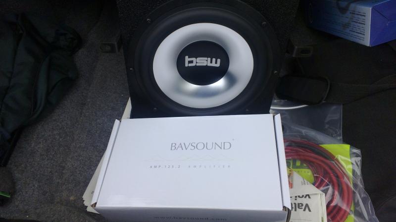

                    Noniin, alkaa palikat olla mietitty ja osittain tilattu. Vahvistimeksi tulee juuri tuo jannen ehdottama Hertzin 2-kanava vahvistin. Vaikuttaa ainakin paperilla hyvältä. Elementti laatikkoineen: http://www.ebay.co.uk/itm/BMW-E46-Co...:X:RTQ:GB:1123
                    Eli näillä mennään. Kirjoittelen sitte kokemuksia kun saan kamat kiinni autoon.
                    Eräs kysymys vielä, johon en ole löytänyt vastausta. Subin johdot.. Mites nuo menee kun mulla vakio HK subiin tuli neljä piuhaa: vihr/sin, sin, valk, mu/vihr.
                    Meinaan jos jollain suoraan tietoa mikä on mikäkin, niin säästyy taas vaivaa.
