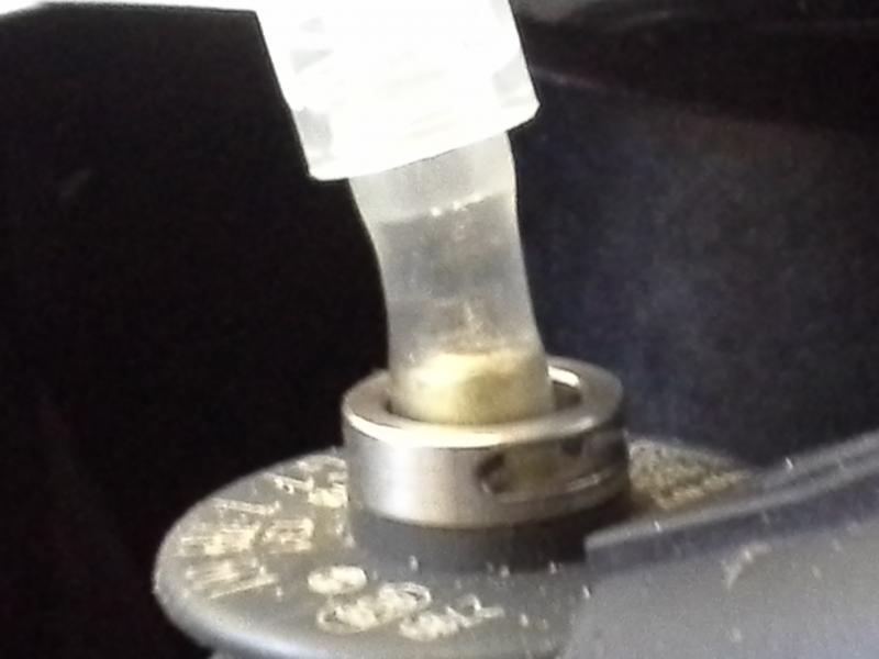

    Common rail paine ei ole uskottava=> Paine ei nouse tarpeeksi suureksi
    Maximi common rail paine nyt noin 1250 bar.
    Tein suuttimille ohivuototestin => noim 15ml / 2min kaikille suuttimille.
    Se mitä ihmettelen on "ilmakuplat" polttoaineen joukossa ohivuotoputkista?
    Kaikista putkista tulee miltei nauhana pientä kuplaa.
    Kuvassa näkyy kuplaa letkussa, kun tarkaan katsoo
    Tankki on puolillaan.
    Polttoainetta ei vuoda ulospäin mistään.
    Onko tämä se tyypillinen tankin siirtopumpun vika vai jotain muuta?

          Polttoaineen rail-paine on noin 6bar ennen käynnistystä, joten sähköinen pumppu toimii periaateessa. Tietysti jos kapasiteetti ei enää riitä?
          Voisi tietysti korvata tuon polttoaineen lämpötila-anturin mekaanisella painemittarilla.
          Onko tietoa ovatko (ilma)kuplat normaaleja ruiskusuuttimen ohivuotomittauksessa?
          Mittausletkut ei vuoda ja mittaus tehty kahteen kertaan.
            Rail-paine on eri kuin siirtopaine, välissä on kp-pumppu ja määränsäädin, joten tuota painetta ei voi käyttää siirtopaineen mittarina (siirtopumppu ei pysty tuohon paineeseen). Kokeile ajaa rail-paineanturin liitin irrotettuna. Kokeile myös sama maffille.
