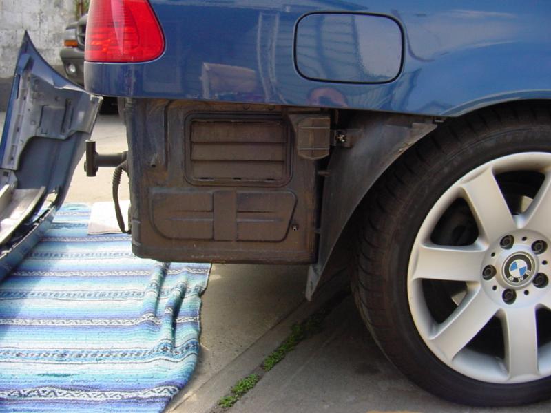

    Takapuskuri kolisee,ja on irti toisesta päästä,ja pitäisi koittaa saada se kiinni.
    Eli,löytyisikö neuvoa/linkkiä/kuvia, E46 touring takapuskurin irroitukseen,eli että näkisi miten se on kiinni.

    En ole itse takapuskuria irroittanut vielä mutta eiköhän samalla tavalla mene kuin etupuskurikin.
    Kaikki puskuria päistään ja alta kiinni pitävät ruuvit ja muovi naksut irti.
    Numero 7 torx pultit auki (alakautta) ja vedät puskurin pois paikaltaan.
    3
    Kuvassa oleva törmäyspalkki on puskurin sisällä sitä ei tarvitse irroittaa.
    Numero 6 on korissa sivuilla kiinni ja toimii kiskona/tukena/säätönä puskurille. (ei tarvitse irroittaa mutta takaisin laitossa katsottava että menee oikealle paikalleen)
    M-Sportin puskuri kuvassa, ruuvien ja naksujen paikkoja kuvasta ei näe ja samanlainen näyttää normaali puskurikin olevan.

      Toi kuva ei kerro mulle miten se on sieltä päistä kiinni,eli mulla on siiinä melkein sentin rako,mutta en ole viellä purkanu mitään, joten en tajua mistä se on löystyny.
      Pitääkö sisälokari irrottaa että näkee millä se pääty on kiinni,vai missä ne kiinnitys ruuvit on?

        Juuri irroitin omasta M-sportista takapuskurin. Puskurihan on päädyistä kiinni kuvassa #10 olevilla kiinnikkeillä.
        Eli rungossa on kierteet ja #10 osat pultilla kiinni pitää päädyt "sisällä"
        Ota sisälokarit pois niin näet, ei ole monella muovimutterilla/klipsillä..
        Luulen että kyseinen osa puuttuu kokonaan jos irvistää

            Irrotin sisälokasuojan,eikä siellä ole mitään sen tapaistakaan jäljellä että olisin tajunnu miten se on ollu kiinni.
            Sellanen hylly tai kiskontapanen muovipalikka oli ylhäältä olevilla muttereilla kiinni,mutta se ilmeisesti ohjaa vaan sen pään paikalleen.
            Kun katon tota kuvaa niin ei siitä ole mitään apua,enkä tota koukkuviritystä tajua ollenkaa,missä se siellä on ollu.
            Nyt kun olen sen nähny ja purkanu, niin otan ensi kerralla poran ja pultteja ja vetelen sen sinne peltiin kiinni niin loppuu kolinat.
            Kuten mulle sanottiin, että se koukku on lähteny lentoon,eli sitä ei ole ollenkaan,niin en tajua kuin tollasta heikkoa tekoa olevia virityksiä edes tekevät.

                Ei siellä ole jäljellä mitään kiinikettä.
                Sitä tässä ihmettelen kun en tajua mitä sieltä on pois,tollasta koukkua ei ole ollenkaan,enkä näe jälkiä että se olisi ollu siellä.
                molemmat puolet sama juttu.
                Kyllä pitäisi jotain jälkiä olla, jos toi koukku on sieltä revenny tai ruuvin jälkiä tai jotain,mutta ei mitään.

                    Selvisi tämäkin mysteeri,kun näin varaosa-liikkeen edessä samanlaisen BMW-auton ja sen omistajan,jolta kysyin lupaa katsoa sinne lokarin sisäpuolelle,ja heti siitä näki että multa on se tasku poissa,, joka tässä kuvassa on selvästi havaittava, ja joka pitää sen puskurin pään paikoillaan.
                    Toi kuvan tasku on tärinästä leikkautunut pois niin siististi siitä kantista, etten mä tajunnu siitä puuttuvan palaa.
                    Sen toisen auton omistaja sanoi usean kerran että joku on leikannu sulta sieltä palan pois,johon totesin ettei ole.
                    Tilasin sitten osat, joten ei tarvii ruveta porailee reikiä,joka olisi ollu kyllä halvempaa.
                    Sanoisin että on aika surkeeta laatuauton valmistajalta,kun tollasta tavaraa päästää maailmalle.
                    Sitä en kyllä tajunnu miksi kukaan ei sanonu miten se puskurin pää on kiinnitetty,vai olenko ainoa kenellä on tollanen kiinnitys.

                          Sisälokasuoja on kiinni puskurissa ruuvilla ilman sen irrottusta et saa puskuria irti. Sulla ei todennäköisesti ole niitä kiinnikkeitä, mutta jokaisessa E46:saa ne on.
                          • KOS56OLAVI
                            • Jul 2013
                            • 316
                            • Salo
                            Se ruuvin paikka on sitten täytyny olla kiinni siinä palassa joka on revenny pois,
                            se varmaan selviää kun saan ensi viikolla molemmat puolet uudet sisälokarit.
