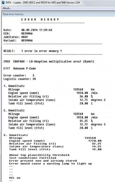

    Heitti MIL päälle ja INPAlla tuli esille:
    http://aijaa.com/Ro6zc6
    Olisikohan tietoa mistä johtuu?
    Itse epäilen imuvuotoa sillä välillä tyhjäkäynti seilaa ja maf kuuluisa pilliputki on ehtoopuolella..:think

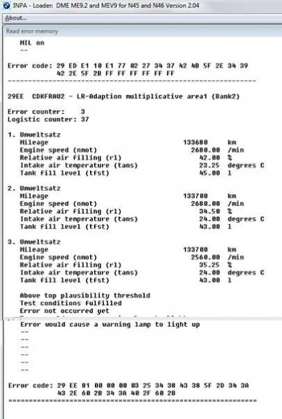

    nyt kaveriksi ilmaantui 29EE
    ideoita mistä aloittaisi tarkemman tutkinnan/vaihtotyöt?

        E R R O R M E M O R Y
        Date: 21.02.2015 17:18:11
        ECU: MEV9N46
        JobStatus: OKAY
        Variant: MEV9N46
        RESULT: 1 error in error memory !
        29ED CDKFRAU - LR-Adaption multiplicative area1 (Bank1)
        E177 Unknown P-Code
        Error counter: 3
        Logistic counter: 39
        1. Umweltsatz
        Mileage 147230 km
        Engine speed (nmot) 1840.00 /min
        Relative air filling (rl) 32.25 %
        Intake air temperature (tans) 9.00 degrees C
        Tank fill level (tfst) 18.00 l
        2. Umweltsatz
        Mileage 147240 km
        Engine speed (nmot) 2360.00 /min
        Relative air filling (rl) 31.50 %
        Intake air temperature (tans) 8.25 degrees C
        Tank fill level (tfst) 16.00 l
        3. Umweltsatz
        Mileage 147280 km
        Engine speed (nmot) 1720.00 /min
        Relative air filling (rl) 33.75 %
        Intake air temperature (tans) 14.25 degrees C
        Tank fill level (tfst) 35.00 l
        Above top plausibility threshold
        Test conditions fulfilled
        Error present now and already stored
        Error would cause a warning lamp to light up
        MIL on
        Error code: 29 ED E1 10 E1 77 03 27 39 83 2E 2B 4C 12 39 84
        3B 2A 4B 10 39 88 2B 2D 53 23

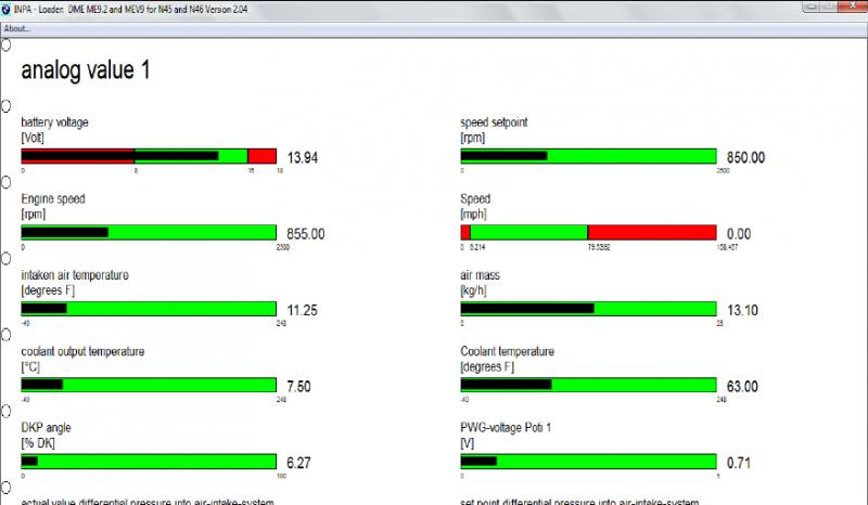

              Venakopantiiviste näyttäisi olevan ok. Alipainepumpun kohdalla tihkuttaa muutaman tipan öljyä, mutta tämä tulee itse pumpusta. Tämän (o-renkaan) korjausta olen "suunnitellut rauhassa" ts ilman kiirettä kun näytää niin hiton hankalalta -ahdas! Täytyy löytää sopiva työkalu 10mm pulteille..
              Lambdaa itsekin olen ajatellut ja varmaan täytyy tämä vaihtaa, kun alkaa vaihtoehdot käymään vähiin.

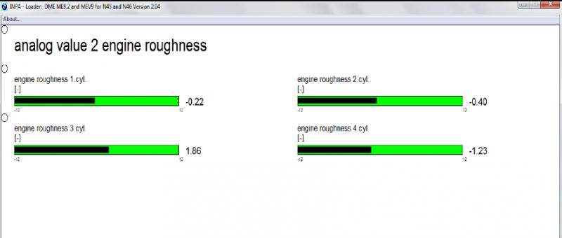

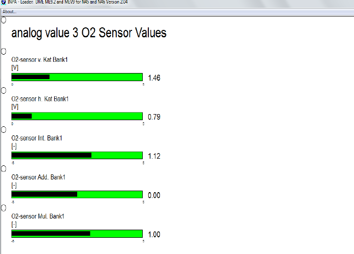

              Nappasin INPAlla muutaman kuvan, josko näistä selviäisi/avautuisi jollekkin ideoita..

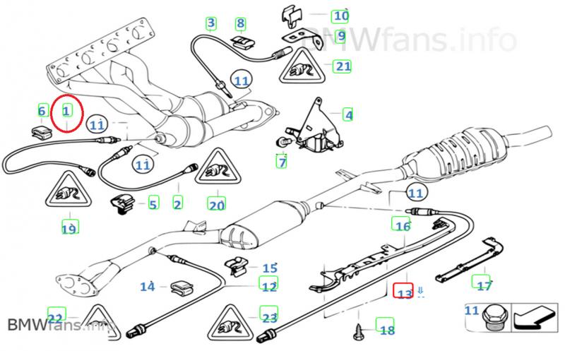

                Nyt kun se herjaa pelkkää toista bankkia niin mä vaihtaisin lambdan.
                Tuota, tuota.. onkohan kyseinen lambda katin jälkeinen..? nro13

                    Kaikki vinkit/tiedot tervetulleita. Nyt pitäisi vain saada varmistus, kumpi pakosarjan Lambda voisi olla kyseessä...:think
                    Saakohan tuota vikakoodia mitenkään selkeämmäksi ts vinkkiä?
                    Eikös muuten INPAn O2 sensorit ole juuri Lambdat? Vai olenko nyt ihan hakoteillä..? Nyt vika ei ole päällä, (kun kuittasin pois) mutta ajattelin kun vika taas päällä niin monitoroida näitä.. josko antaa vinkkiä..

                      Siis ykköspankin säätävä lambda.

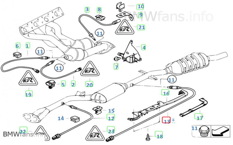

                        eikös tämä ole tuo nro1?
