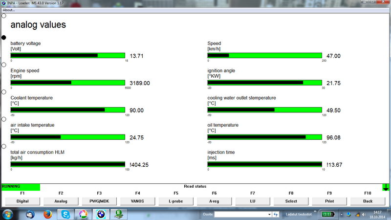

    Laitan liitteeksi inpa-kuvia jos joku osaisi jotain niistä päätellä. Kuvat napattu ajossa eri rasituksilla ja omaan silmään pisti ainakin tuo maffin arvo(total air consumption HLM)(Kuva 1) joka meni aika överiksi täyskaasu vedolla.

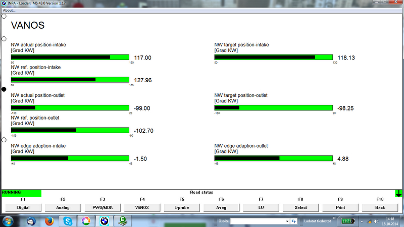

    Lisäksi tuossa 5 kuvassa, onko tuon PWG-Anglen maksimiarvo oikea? Kuvanottohetkellä on siis kaasu pohjassa.

      Kuten jo edellinenkin vastaaja totesi, niin uutta maffia vaan tilalle.
      Kuvakaappauksen mukaan ilmamäärä menee nelinkertaisesti yli Inpan asteikon, samoin ruiskutusaika menee reilusti yli asteikon, eli tuolla maffilla kone käy reilusti rikkaalla seoksella..

              Joo, eli tilannepäivitystä. Eipä auttanut maffin vaihtokaan. Edelleen livedatassa ilmamäärä heittää 15-500 välillä täyskaasu kiihdytyksessä, kuuluukohan ton näyttääkin noin? Maffi on siis VDO/Siemens merkkinen.
              Eli auton oma maf ja tämä uusi maf näyttää samoja arvoja livedatassa.
