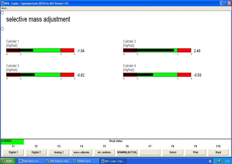

                        Selective mass adjustment sanoo tyhjäkäynnillä lämpinä:
                        • Supra^
                          • Jul 2005
                          • 5150
                          • ᶛᶛᵻᶰᶛ˄
                          Originally posted by "IsoDee" View Post
                          Mitäs mieltä olette seuraavasta diagnoosista, mihin sitä rupeisi tonneja upottamaan?
                          320d A -03 aj.190tkm
                          Inpa antaa seuraavat vikakoodit:
                          4212 Gluehkerze Zylinder 1
                          4232 Gluehkerze Zylinder 3
                          4242 Gluehkerze Zylinder 4
                          4203 Gluehsteuergeraet
                          Savuttaa paljon kun laittaa lapun lattiaan, tasakaasulla / pienellä kaasulla ei.
                          Lähtee käyntiin näin kesällä normaalisti kylmänä ja lämpimänä.
                          Hehkut + rele vaihtoon. Kakkossuutin saattaa vuotaa kierroksilla reilummin, tai ahdin finaalissa. Kannattanee vielä tsekata suutinten korjausarvot ajon aikana reilummalla kuormituksella, ISTAssa on tähän ihan oma toimintonsa.

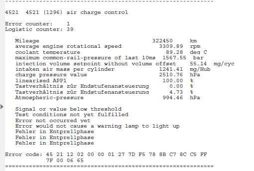

                            Eilen kotimatkalla ihmettelin, kun auto ei meinannut kiihtyä ollenkaan viitosella kaasu pohjassa, nelosella sama, ja vasta kolmosella alkoi kiihtyä hiljalleen. Matkanopeuden saavutettuani yritin sitten samaa uudestan, mutta sitten toimi kuten aikaisemminkin. Kotona luin Inpalla koodit ja sieltä löytyi tuo "air charge control". Sama koodi oli tullut jo kerran noin 20tkm sitten...

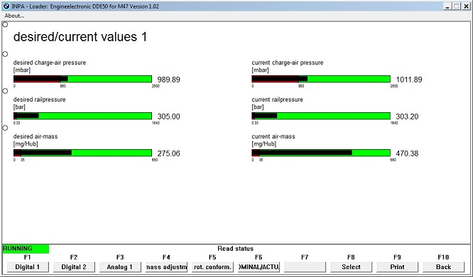

                            Livadataa en lukenut kuin pihassa: ahtopaineet ja rail paine sekä desired ja current olivat aika liki toisiaan, mutta tuo air mass currrent oli huomattavasti suurempi kuin desired.
                            Aamulla työmatkalla taisi sama vika ilmentyä kerran. Kaasu pohjassa kiihdyttäessä tuntui taas kiihtyvyys loppuvan. Tuossa tilanteessa totesin että kulutusmittari ei mennyt pohjaan, vaan näytti jotain 15l/100km lukemaa tjsp. Kohta uudestaan kiihdyttäessä kulutusmittari lävähti pohjaan ja toiminta tuntui normaalilta.
                            Auto on 320d -02, pitäisi olla vakio, ainakin on laiska. Turbo on uusittu jotain 70tkm sitten. Kulutus viimeisimmällä tankillisella (lähes pelkästään matka-ajoa) oli 5,4 l/100km, vaikkakin ajotietokone väitti 3,8.
                            Onko valistuneita arvauksia mistä päästä asiaa kannattaa lähteä purkamaan? Ilmamassamittari? Jos sen vaihtaa, niin mikä se koodaushomma sille oikein on? Voiko sen tehdä itse?

                              Tuolta näytti livedata tyhjäkäynnillä. Ajaessa pikkuisenkin kaasua, niin current air mass oli tapissa, vaikka desired oli vasta puolivälissä.
                              Lisäksi vielä virheilmoitus tuosta air charge controllista. Noita on nyt yhteensä kolme ja kaikissa charge pressure value 2510,76, muut arvot vaihtelee. Livedatasta tänään kyllä bogasin korkeammakin ahtopainearvon, mutta eipä tullut kotimatkalla yhtään vikakoodia.
