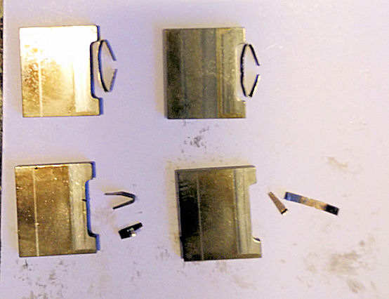

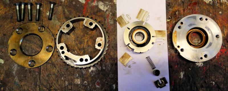

                          Ehkä joku jo on aiemmin postannut kuvat N42:sen avatusta Vanoksesta, mutta en millään löytänyt joten laitetaan nyt tänne. Kuvissa siis imupuoli.
                          Sisällä siis ropelli, jonka lavat puristuvat ulkoreunoihin paperiniitin näköisillä jousikielekkeillä. Nuo jouset sieltä murtuvat, jonka jälkeen osa lavoista päästää öljynpaineet ohitse eikä Vanos enää säädy. Naputus todennäköisesti johtuu siitä, että välys vaihtelee, kun osa lavoista heiluu vapaina.
                          Jos jostain keksii korvaavat jouset, niin noista voi ehkä vielä saada toimivat, kunhan eivät kauaa ole hakanneet. Tiivisty nimittäin tarkoilla sovitteilla, joten jos lavat pääsevät kulumaan vinoon tms. niin ei tod.näk. enää toimi kovinkaan hyvin.
