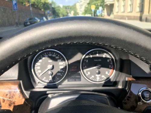

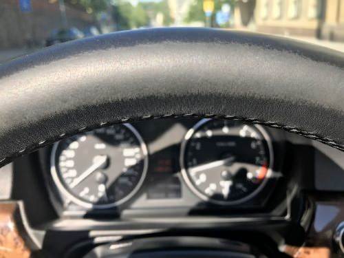

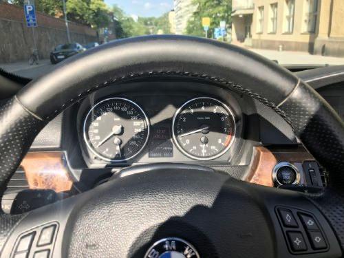

                Kaipaisin arvon raadilta tuomiota ao kuvien ratista: onko jotain tehtävissä vaiko laitetaanko hakuun suoraan uutta tilalle?
                Kaikki vinkit uudelleenverhoilijoista ovat tervetulleita. Kuka tekee/minne voi lähettää Herran vuonna 2018? Pitäisi saada täysin originaalia vastaava.
                Kuvissa ratti näyttää tietysti karmeammalta kuin ihmissilmällä ja pilvisellä se ei edes okseta. Tarkoitus olisi kuitenkin hoitaa asia kuntoon, kun auto on muuten sisustaltaan erinomaisessa kunnossa.

                    Jos ainut vika on tuo värin kuluma nahassa eikö ton voisi maalata kuntoon.

                      Antin kanssa samaa mieltä. Ehdottomasti maalaa tai maalauta jos tuo maalin kuluma on ainut vika.
