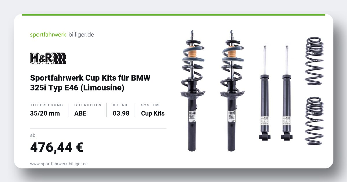

                -30/15mm H&R comfort kit (iskarit ja jouset)
                Sopii hyvin päivittäiseen ajoon, melko mukava 17" pyörällä. Ei tarvi väistellä polanteita tai pieniä heittoja.
                Tätä peukutan. Vaihdettiin veljen 316i sport 2000:sen "alkuperäisten" Schnitzerin -40mm jousten ja väsyneitten iskareitten tilalle tuo sama kitti, eikä voi kuin kehua. Keula nousi hieman, perä pikkuisen enemmän. Voisin sanoa että tuohon aikaisempaan verrattuna ulkonäkö koheni ja käyttöominaisuudet parani.

                  Tuo H&R paketti näyttää maksavan tällähetkellä 483€ Saksassa.
                  • MPV
                    • Nov 2002
                    • 1208
                    • Muhos
                    http://www.sportfahrwerk-billiger.de...24749_171.html
                    Auto-trendillä olis vielä muutaman kympin halvempi: 423€ Tältä tilasin ite.
                    http://www.ebay.de/itm/H-R-Cup-Kit-S...item56567b7ec5
