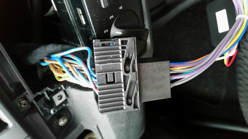

    Mulla ei näy tuo haku toimivan niin aloitin uuden aiheen. Varmasti löytyis jostain.
    Tilasin tällaisen:http://m.ebay.co.uk/itm/BMW-3-Series...=1696087444015
    Laitoin mankan kiinni, sain virrat päälle mut radiokanavia ei löydä. Ilmeisesti täytyy jotain muutoksia tehdä että saa antennivahvistimelle virran? Sit tuossa näytti olevan kaks antenninjohtoa mut mankassahan on vain yks paikka antenninjohdolle.

    Jälkiasennussoitin ilmeisesti? Soittimen omasta johtosarjasta sinivalkoisesta johdosta pitäis mennä heräte auton omalle antennivahvistimelle, kannattaa tarkistaa onhan kaikki kytketty oikein.

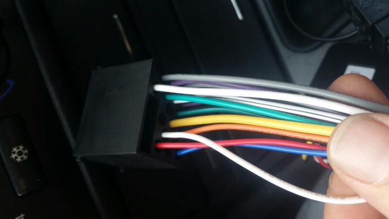

      Itsehän en ole johtoihin mitään muutoksia tehnyt, ainoastaan käyttänyt näitä valmiita sarjoja. Mut ilmeisesti tuosta ebaystä tilatusta johtosarjasta täytyy joitain piuhojen paikkoja vaihtaa tms. että saa sen virran sille vahvistimelle. mä kokeilen laittaa vielä muutaman kuvan noista johtosarjoista. ja kyllä, kyseessä pioneerin jälkiasennus soitin.

        Siinä on kuvat auton johtosarjasta ja adapterista. äkkiseltään kun katsoi niin näyttäis nuo sinivalkoiset ja sinipunaiset olevan kaiuttimille ainakin adapterin kaiutinpiuhat yhdistyy niihin.

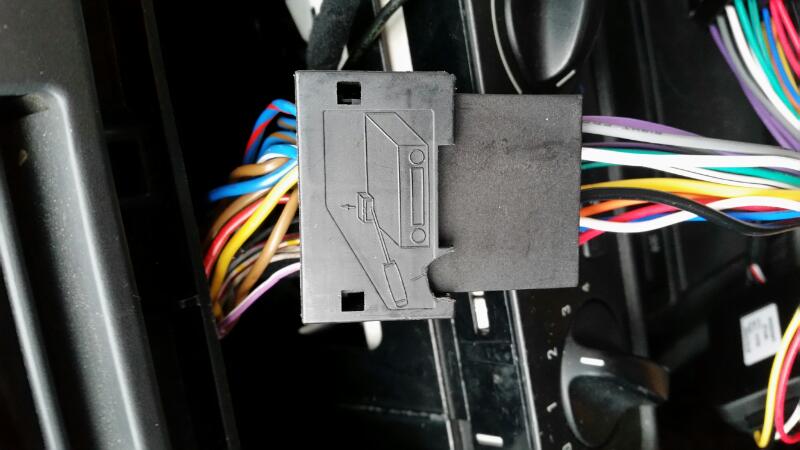

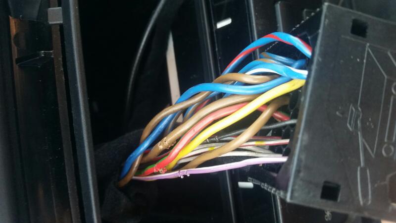

          Näissä kuvissa adapteri kiinni auton johtosarjassa.

            Yleismittarilla mitattuna auton johtosarjassa kahteen johtoon tulee virta. punavihreään ja violettivalkoiseen.
            Punavihreään tulee jatkuva virta ja violettivalkoiseen sit heräte kun kääntää virrat päälle.

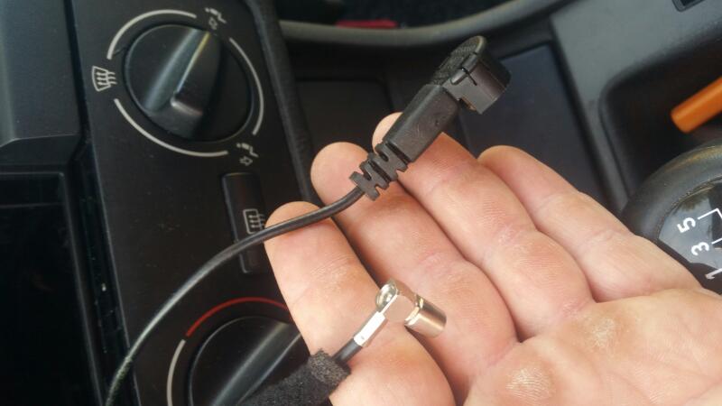

              Ekassa kuvassa musta liitin ja kaapeli on se antenni, jonka tarvitset.

                Kiitos, tuolla tiedolla pääsi taas vähän eteenpäin. johtosarjan mukana tuli noille molemmille adapterit että käy mankan perään.

                    Selvennykseksi, ekan postauksen kuvassa alempi pikkuliitin on antenna diversityn ohjaus eli alkuperäinen soitin valitsee useammasta antennista parhaan signaalin. Ei toimi jälkiasenteisissa soittimissa.
                    Tuolta löytyy E39:n kuvia, sama juttu E46:ssa: KLIK.
