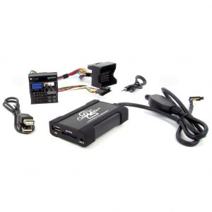

          Menee cd vaihtajan piuhoihin ja voi jättää konttiin, biisien vaihto rattinapeista ja yhdistää automaattisesti. Biisin nimet ei näy ruudulla

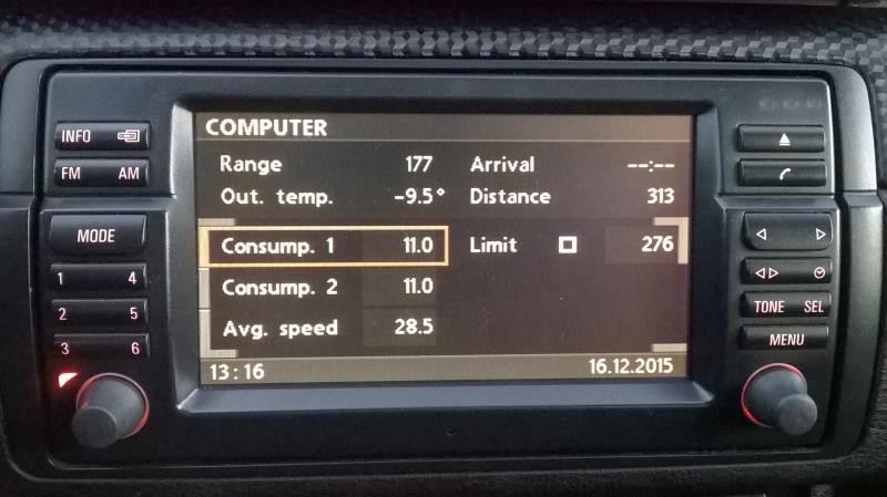

                  Vähä aiheesta poiketen, tuossa kuva missä näkyy tuon navin päänäyttö mikä on näytöllä kokoajan niin mitäs nää kaikki ny on, ihan hepreaa paitsi ulkolämpötila..?
                  Saako tuohon jotenki näkymään keskikulutusta, paljonko jäljellä olevalla polttoaineella ajaa tai jotain muuta järkevää tietoa..?

                    Siinähän ne näkyy.
                    Avg speed = keskinopeus
                    Kulutus 1 / kulutus 2 molemmat 11l/100km
                    Range kuinka monta kilsaa ajat lopputankillisella...
                    Kaikki samassa ruudussa. Lisäksi jos navigoit jonnekkin tossa näkyy monelta oot perillä.

                        Ahaa, tässähän ois google kääntäjällä pärjänny.. mikäs tuo limit on ku sitä pystyy tuolta asetuksista säätämäänkin?

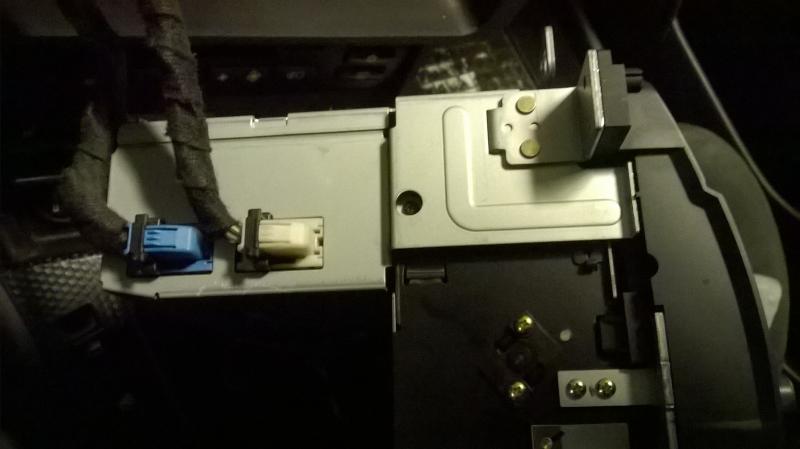

                              Käytin navia poissa ja oheisessa kuvassa näkyy johdot mitkä sinne pelkästään tulee.
                              Taitaa olla soittimen vaihto haave vain...
                              Mistäs se kontissa tarkalleen löytyy se liitin mihin voi jonku usb mokkulan laittaa, esim: http://www.autoviihde.com/ctabmusb009.html
