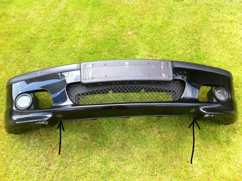

      Eli löytyykö kaksi iso torx pulttia rekisterikilven alta? Jossain m-sport puskureista on kuvia missä niille pulteille on omat reiät mutta mulla ei semmosia näkyny olevan.

        Isot torx-pultit puskurin alta ja sojottaa kohti taivasta.

          Ei ollu mulla semmosia reikiä puskurissa mistä nuita torxeja ois löytyny, niinku ilmeisesti noissa aiemman mallin puskureissa. Ja noissa youtube pätkissäkään ei oo m-sport puskureita.

            Siitä malliksi.

              Nonii sain vihdoin aikaiseksi irroittaa puskurin ja flektin, ja kiitti vaan tuosta kuvasta ku en ite tajunnu nuita reikiä etsiä noin alhaalta Elikkä itellähän oli johdot tuolla flektillä olevalta boxilta hapettuneet vihreiksi ja yksi johto oli hapettunut ihan irtipoikki. Nyt on piuhat kolvailtu ja laiteltu tiiviste tahnalla johtojen juuret tukkoon, niin jospa sinne ei taas kosteus pääsisi vähään aikaan. Ei oo vielä ainakaan pyöriny, eikä se vissiin hirveesti näin kylmillä keleillä tarvikkaan pyöriä? Ja selviääpä tuo antaako enää vikakoodia ku käy seuraavan kerran niitä lukemassa. Mutta tosiaan ei tuntunu olevan mitään takaisin kutsuja tuolle flektille enää voimassa, kun wetteriltä asiaa kyselin. Mutta aivan hyvä korjaus jos alkaa tuolla operaatiolla toimimaan kun oli tosiaan uuden hinta vajaa 600 euroa
