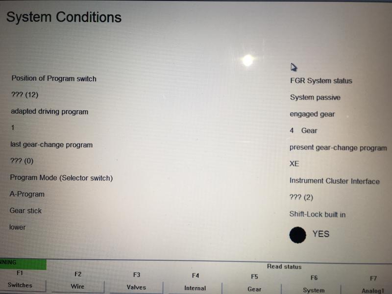

              • Moelanen
                • Aug 2009
                • 24
                • kainuu
                tämmöinen näkyy laatikon tiedoista

                • Moelanen
                  • Aug 2009
                  • 24
                  • kainuu
                  Vaihteiston yksikkö oli viallinen.
