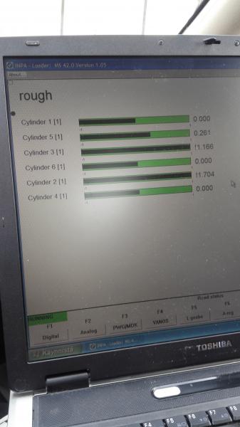

      Eli koodit luettiin ja löytyi seuraavat
      123- avtivate grid-controlled cooling
      241- Burning fail cylinder 4
      242- Burning fail cylinder 5
      Eli katkokset tulee nelos ja vitospytyltä. Voiko kyseessä olla tulppa kun katkokset on satunnaisia? Olisko kuitenkin puola?
      Mikä on toi koodi 123. No habla bmw.

                        Tää tais nyt ratketa kun vaihoin eilen separaattorin letkuineen. Toistaiseks vika ei oo palannu ja ajoa on tullu pari sataa kilsaa.
                        Tässäkin kiitos neuvoista Rewon motors Peksille!
