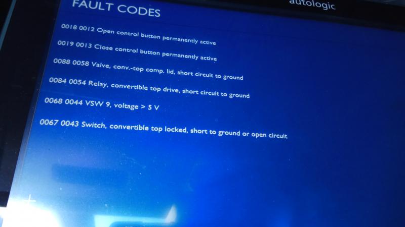

      Kävin luetuttamassa koodit (sen verran makso, että pitää varmaan hommata omat laitteet ennen seuraavaa kertaa). Mutta jos nyt tän fixin löytäs ilman..
      Pisteen liitteeksi tuon tuloksen.. resetoinnin jälkeen taisi vielä äkyä tuo kolmas ja alin.

                  Katsoin convertible top dokkara (löyty googlella), niin tuo kansi ja rele on jotenkin sarjassa (molemmat herjas oikosulusta), niin ne saattaa yhdellä johdolla mennä oikkariin ainakin jos tulee suojakuoren läpi runkoon.

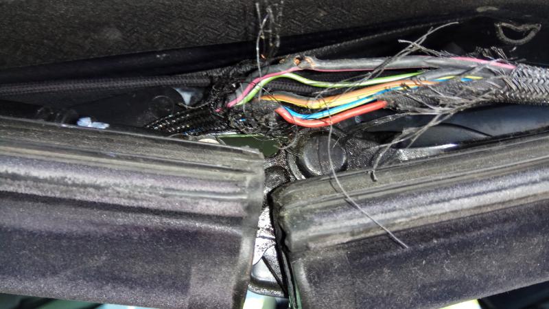

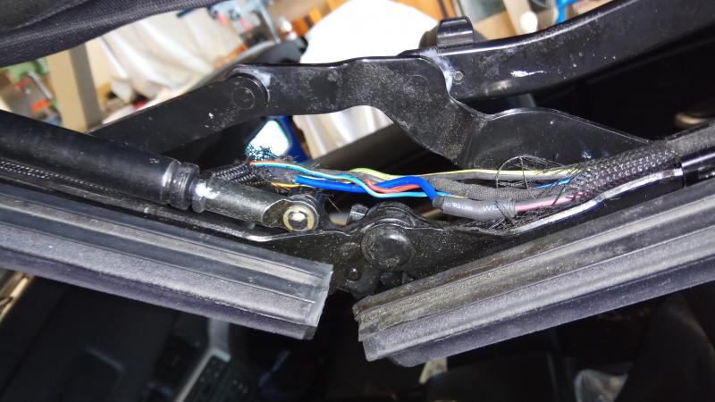

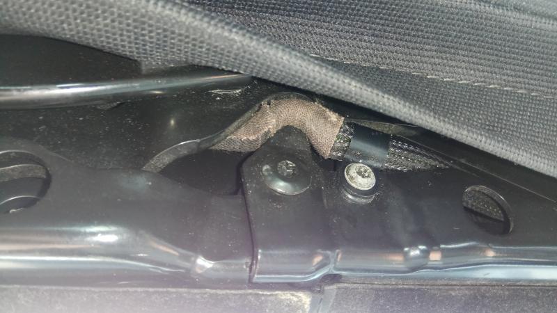

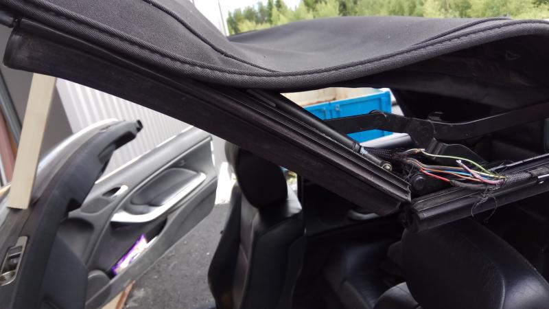

                      Noniin, nyt on katto taas toiminnassa. Vika löytyi eilen mutta itseltä loppui juottimesta teho kesken, niin piti korjaus jättää tälle päivälle.
                      Mulla oli katon moottoriin menevä piuha katkennut. Ainakin näin sen päättelin johdon väristä ja paksuudesta.
                      Joku edellinen omistaja oli piuhasarjaa jo vähän korjaillut ja pistänyt aika paksun erkkarin päälle. Tähän vähän huolimaton takaisin asennus ja piuhasarja kiristyi aina ohjurin päälle katon kiinni menossa ja tästä johdot rasittuivat.
                      Virtajohdon lisäksi oli yhdestä myös halkeillut kuori, mutta pistin nyt vain teippiä päälle kun ei vaikuttanut pahalta itse johto.
                      Koska piuha oli katki juuri taitoksen kohdalta, niin korvasin pidemmän pätkän piuhaa, niin ei taitto kohdistu ihan juotoksiin...
                      ohessa pari kuvaa.

                        Äh joo, tuo on tyypillinen paikka mistä johdot hajoaa. Toinen on takaluukun johtosarja, ei liity onneksi katon toimintaan. Paitsi siltä osin että katto ei aukea jos auto luulee virheellisesti takaluukun olevan auki. Toinen on tietysti jos takaluukku on auki, tällöin katon kotelon kansi pääsee aukeamaan luukun ollessa auki ja syntyy takaluukun ja luukun kotelon törmääminen toisiinsa ja mahdollinen vioittuminen.
                        Hienoa että vika löytyi ja katto pääsee taas toimimaan näin ajokaudella jolloin päiviä ei ole yhtään liikaa..
