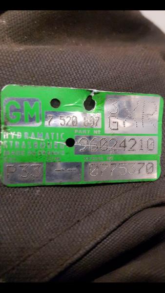

    Omasta 320d E46 -03 110kw meni Automaatti laatikko rikki.
    Mistä tiedän mikä laatikko siihen sopii?

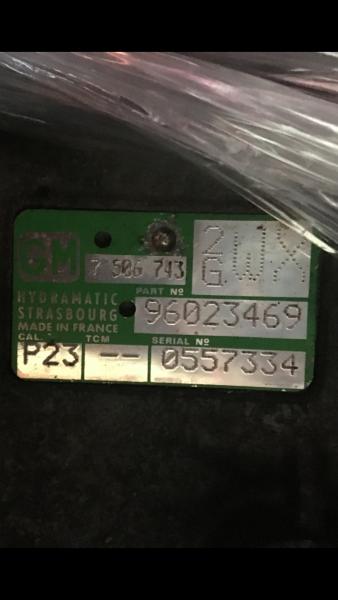

    Jostain kuullut että toisessa samanlaisessa autossa voi olla erilainen laatikko
    Toinen kilpi omasta ja toinen toisesta samanlaisesta autosta.
    Mahtaako tuo toinen sopia mun kärryyn?

    Miten se laatikko meni rikki, millä tavalla se ilmenee?

      Toimi ihan hyvin ja yhtäkkiä alkoi kuulua rohinaa, ajoin 200m ja parkkiin, eteenpäin menee jotenkin, kauhea rohina eikä kunnolla vetoa, pakki menee päälle mutta ei liiku taakse paitsi 3-4t kierroksilla pomppaa taakse 10-20cm ja tökkää kuin seinään
      Laatikko otettu irti, ei pyöri toiseen suuntaan ollenkaan ja toiseen vähän matkaa ja tökkää
